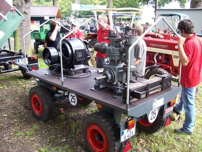

Ich wollte schon immer mal hier Kund tun was mein Nachber alles tolles zusammen bastelt, dabei will ich zwei sachen zeigen:
Dieser Kompressor wurde von einem Schiff geborgen und wir habe keine Hinweise auf Hersteller und Typ gefunden vielleicht kann jemand von euch weiterhelfen.
Daneben wurde auf dem anhänger ein AEG von 1921 platziert der mitlerweile den kompressor über flachriemen anreibt und der wagen dazu auch noch gut fertig gemacht wurde allerdings habe ich hiervon kein aktuelles bild.

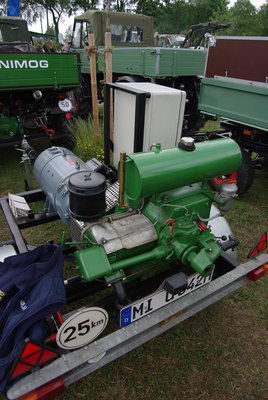

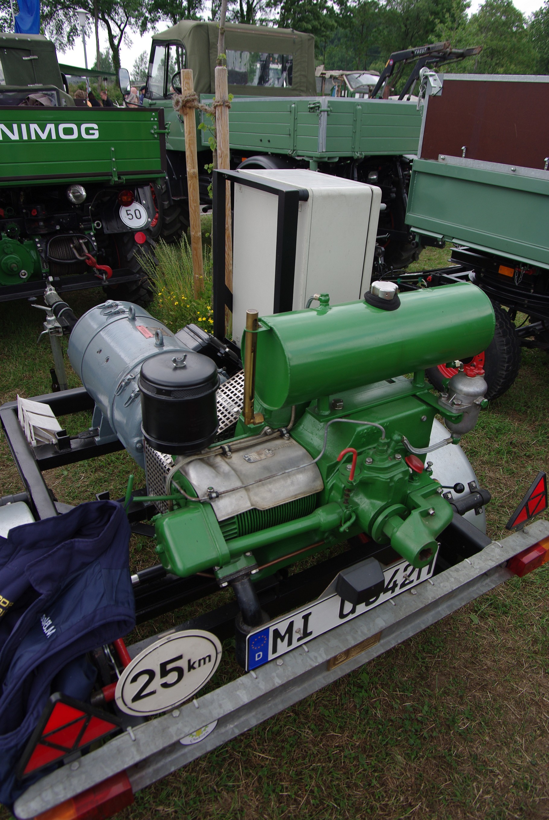

Die zweite Sache bei der Gelegenheit ist dieses Stromaggregat bestehend aus einem 9 Ps Farymann und einem (mir unbekannten) Generator (Da ist allerdings Typenschild und alles dran) viele Grüße
Marvin
Marvin

Hallo Marvin,
wurde der Kompressor von einem deutschen Schiff abgebaut, gab es dort eventuell ein Werftschild? wäre hilfreich.
Es könnte ein alter "HATLAPA Uetersen" sein, Reine Vermutung.
Grüße aus dem Norden Mathias

Re: Unbekannter Kompressor und ähnliches
Das ist eine gute Frage das weiß ich nicht aber ich kann mal nachfragen von welchem Schiff der her ist, ich glaube aber der wurde schon vr vielen jahren mal daraus gebaut und erst jetzt mit gebracht aber mal sehen was sich erfahren lässt
Ich kenne die Hatlapa Kompressoren, die sind eigentlich wesenlich "glattflächiger" aufgebaut. Die Zylinder erinnern entfernt an Junkers HK65 (Eckig mit abgerundeten Ecken)
Gab es denn Junkers Kompressoren? oder meinst du nur so von der optik her?
Ok das ist ja schonmal ein anhaltspunkt dahin gehend kann ich ja mal recherchieren, mal sehen was sich so findet.
Moin!
Das sieht mir sehr nach einem KSB (Klein, Schanzlin und Becker aus Frankental in der Pfalz) aus. Ein bauähnlicher sorgt für die Anlassluft für den Königs Wusterhausener VMA 266. Leider habe ich keine Dokumente, die ich zur Verfügung stellen kann. Die Firma gibts aber noch: http://www.ksb.com/ksb
Grüße ausm Barnim!
ok super anhaltspunkt danke ich schau mal nach
