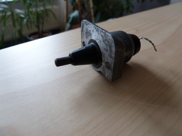

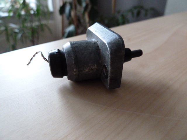

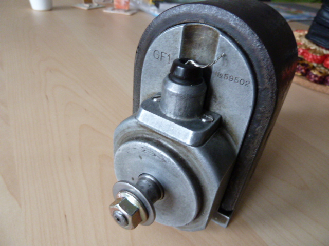

Frage an Alle, wie ist die Kontaktierung und Zugentlastung des Zündkabels am Stromabnehmer bei besagtem Magneten gedacht? Bei mir ist in der Bohrung der Kohlenführung eine Hohl-Madenschraube, sonst nichts. Bei gewinkelten Stromabnehmern wird die Leitung praktisch aufgespießt, Kontakt und Zugentlastung in Einem, das macht Sinn, aber wie ist es hier ?

Ich kann der Problematik, aufgrund der Beschreibung, nicht folgen.
Hast Du mal ein Bild vom Stromabnehmer ?

Hallo, hier die Bilder, besagte Schraube ist leider auf Arbeit. Im Moment habe ich eine Probefunkenstrecke als Draht mit einer Durchgangsschraube M2 befestigt.

...vielleicht wird eine Hülse über das Zündkabel geschoben und dann das ganze quasi in den Abnehmer reingesteckt und durch die Madenschraube gesichert:

Das Kabel wird abisoliert(ca 10 mm) und in den Stromabnehmer gesteckt. Dann wird das
abisolierte Ende mit der Schraube festgemacht.Eine Zugentlastung gabs nicht.
Dafür wurde das Kabel mit einer Schelle an Rahmen oder.... festgemacht.

Danke Rudi,
damit ist meine Frage beantwortet. Danke auch an die Anderen, die sich zu meiner Frage geäußert haben.
