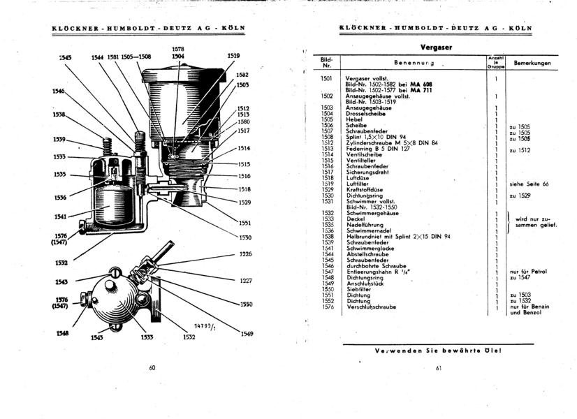

Ich hab den Vergaser mal auseinander gebaut um ihn zu reinigen, doch stellte ich fest das der vorgänger irgendwo daran rumgelötet hat.
Meine frage wär ob mir jemand Bilder und daten über den Vergaser geben kann, damit ich notfalls die teile neu anfertige. Evtl. Explosionszteichnungen.

ich habe dir hier mal was aus der ersatzteilliste raus gezogen .
vielleicht könnte ich dir damit weiter helfen.
wenn nicht wäre ein foto wohl nicht schlecht da könnte man sehen was der fehler ist &
wie wir dir helfen könnten.

sorry das ich jetzt erst antworte, habe mir ein haus gekauft und bin grad am renovieren. von daher hab ich nicht viel zeit.
ach ja zum thema:vielen dank für die hilfe. er läuft jetzt auch aber nur schweren herzens und startpilot^^. ich wollt auch mal fragen ob jemand eine betriebs anleitung vlt hat, oder auszüge??
