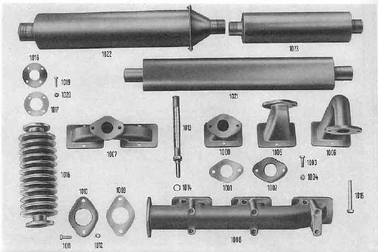

Moin zusammen,BUMI hat geschrieben:Moin, ist in dem Fall wohl eher ein Rat um sicherzustellen, dass der Gegendruck nicht zu hoch wird.
das denke ich auch.
Zumal die Dämpfer in der Ersatzteilliste für mich nur nach Absorptionsdämpfern mit möglichst wenig Staudruck aussehen. Die Nummer 1022 scheint allerdings, eventuell zur Reinigung, zerlegbar zu sein. Da drin könnte sich ein Siebrohr verbergen.
Ich bin sehr gespannt auf deine Messergebnisse, Micha!
Mein Motor läuft (subjektiv) immer besser, je weniger Gegendruck ich ihm gebe. (hiermit sind dann auch meine leidgeprüften Nachbarn gegrüßt
Markus
