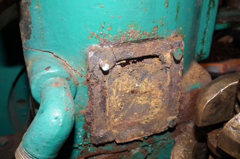

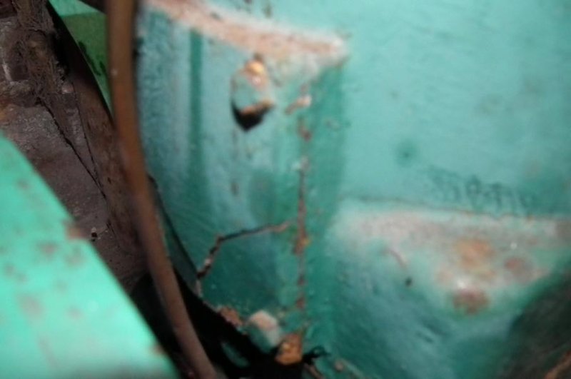

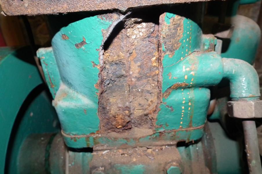

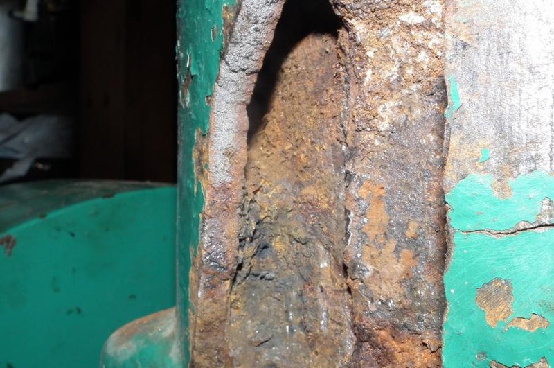

So, hier nun mal ein paar Fotos vom Zylinder, wie man auf den Foto sehen kann ist der obere Bereich frei, aber der untere hart wie Beton und da hat es dann auch alles auseinander gedrückt bei Frost.
