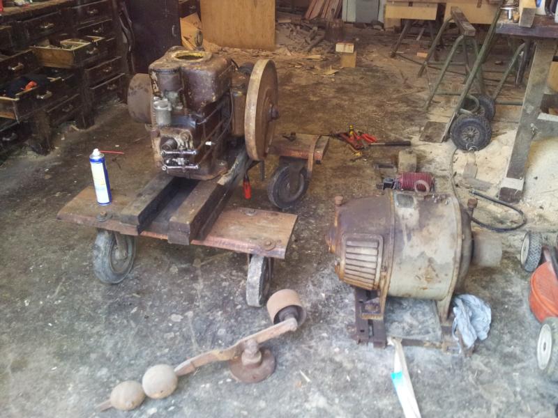

Hallo Motorenfreunde,

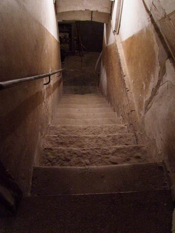

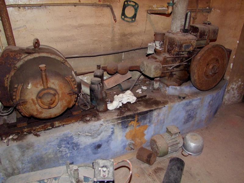

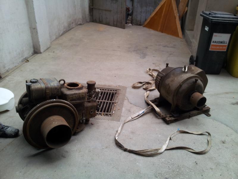

haben heute meinen neuen Motor geholt. Er stand in Erfurt in einem Keller, samt Stromgenerator. Der Abbau gestaltete sich mit viel Anstrengung, denn Motor und Generator mussten eine Steile Treppe hinauf! :?
Allerdings hatten wir nach 2 Stunden plagerei alles am Anhänger! Phuu.. Jetzt schnell nach Hause und bestandsaufnahme machen.. Die Spannung steigt, Äußerlich naja..ziemlich Verrostet. Doch gut dass die Kippehebl einen Deckel besaßen! Darunter alles sehr gut! Kurbelwelle gut, Ölpmpe fördert. Tank nicht verrostet. Aber das Beste: Der Magnet bringt konstant guten Funken! :) Alles hat sich gelohnt! Leider ist die Welle zur Drosselklappe fest..daran ist auch der Probelauf heute Abend gescheitert...erstmal alles einweichen und ziehen lassen ;)
Gedient hat das Aggregat zur Stromerzeugung wenn der Strom durch Bombenangriffe ausgfeallen ist. Ein Schild das auf den Luftschutzraum hinweist haben wir auch mitgenommen. Leider war keine Schalttafel mehr da
An einer Schwungscheibe ist ein Zahnkranz für einen Anlasser!
Gruß, Jannick

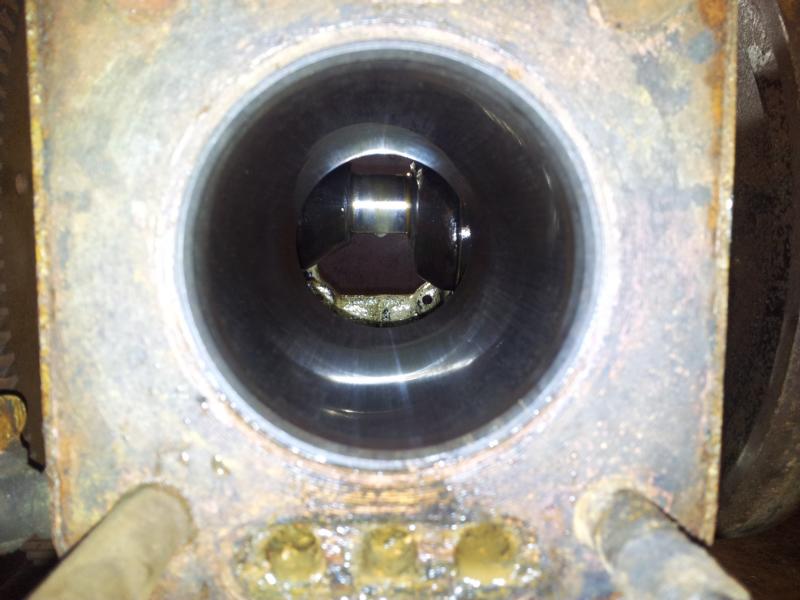

Hallo Zusammen,

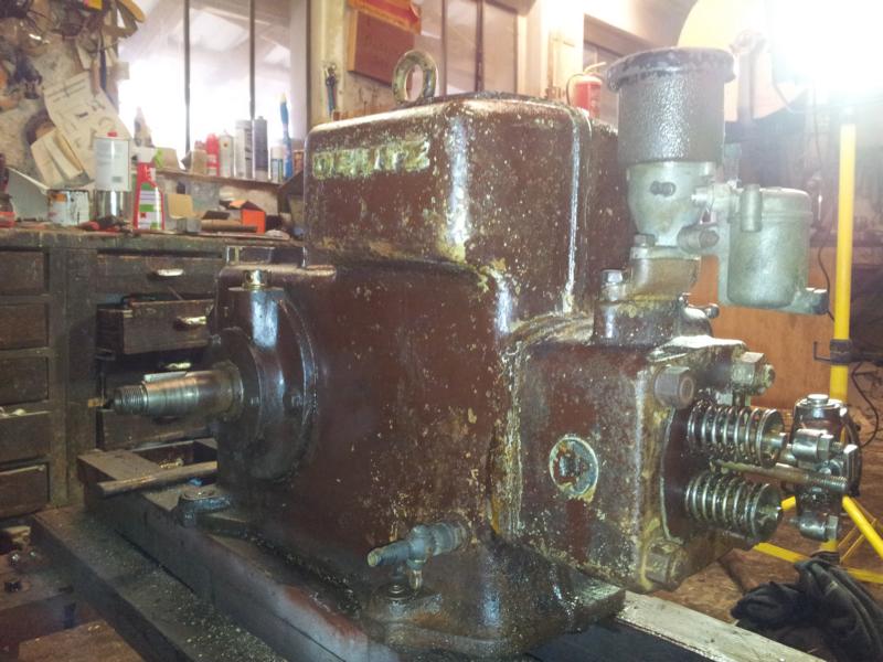

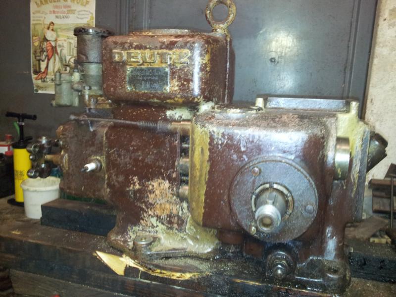

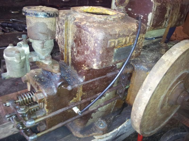

habe den Motor schon am laufen! Kolben war draussen, Ventile hab ich eingeschliffen und Kurbelraum gereinigt, neues Öl rein etc. Lager sind alle in Ordnung. Schöner Zustand, auch nach aüßerlicher Reinigung ist noch relativ guter Originallack vorhanden! Wurde jedoch mal überlackiert irgendwann..große Teile sind aber davon befreit. Bleibt auf jeden Fall alles so wie es ist erhalten :!:
Habe den Motor auf etwa 700 Umdrehungen gedrosselt, die 1400 welche Original sind waren mir zu schnell.
Den Generator habe ich heute auch per Riemen angetrieben. Erst nur 24Volt, dann zwei Drähte zusammen (Einschalter) und siehe da er bringt die 230 Volt schön Konstant :)
Ein echter Glückstreffer diese schöne Einheit! Jetzt noch ein Auspuff dran. Und mal gucken ob ich den Anlasser wieder hinbekomme!
Wäre ja schön, so wie es aussieht war das auch Original. Weiß da jemand was drüber? Und hat vielleicht jemand nen Verdampferaufsatz?
Habe die Sachen günstig bekommen.
Zum Schluss ein paar Bilder!
Gruß, Jannick
