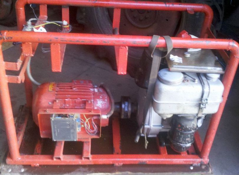

Wir haben einen Ilo DL425 im Schuppen stehen, geflanscht an einen Generator.

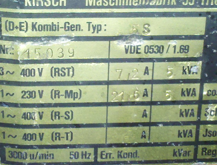

Ich hätte zu beidem gerne die Information zum Baujahr.
Kann man die anhand der Motor/Serienummern feststellen?

schreib doch mal die Daten vom Generatortypenschild ab oder stelle ein Bild vom offenen Schaltkasten/Klemmenkasten ein.

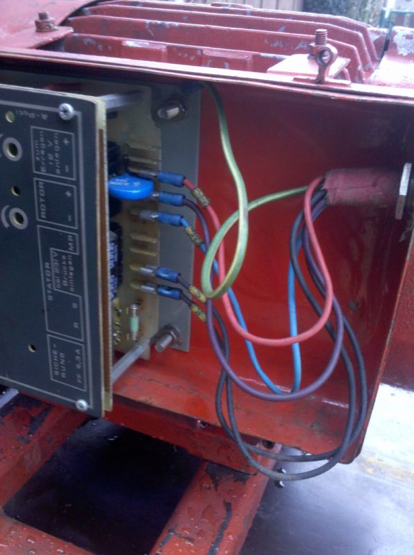

Die Reglerplatine habe ich vor mir liegen (Knurz SY1). Die Dioden/Sicherungen/Widerstände sind gemessen und scheinen ok zu sein.
Einziges Schadbild: Die Platine ist am Anschluss "Erreger 12V +" durchtrennt. Aber, an diesen ist sowieso kein Kabel angeschlossen, daher habe ich das mal vernachlässigt.
Ich bin nun im Bereich Generatoren nicht wirklich bewandert.
Meine Version 1: es fehlt die Erregerspannung. Aber...es würde dann das Gesamte Kabel dafür fehlen, im Motorkasten hätte ich dafür auch keinen Anschluss. Man kann zwar erkennen das and der Steuerung auf Erreger+ und - mal Klemmen gesteckt haben, aber vielleicht war die Steuerung auch schon mal anderwertig im Einsatz.
Version 2: Muss die 230V-Leitung auf R/L1 liegen? Ich bin mir nicht sicher aber ich meine das die von L3 abgenommen sind....
Im Anhang mal ein paar Bilder, vom Gesamtkonstrukt (ohne Sicherungskasten/Steckdosen/.../ vom Tyoenschild auf dem Generator und vom Steuerungskasten..

Nachdem ich diesen vom Antriebsmotor abgenommen und auf die Werkbank geschleppt habe ist mir gleich aufgefallen das eine Abdeckung der Motorkohlen fehlt.
Nach genauerem Hinsehen....fehlt die Kohle selbst auch.
Es sind beide Kohlen am Regler angeschlossen, daher gehe ich auch mal stark davon aus das beide benötigt werden.
Eine Anfrage an Kirsch habe ich bereitsgestellt, bin aber nicht sehr zuversichtlich.
Woher bekommt man sonst solche Kohlen? Es sind Bronzekohlen, Maße ca. 11,8x7,8mm, aktuelle Länge 23,33mm, mit Fedr/innenliegendem Kabel, Kabellänge 50mm, mit Kappe.
