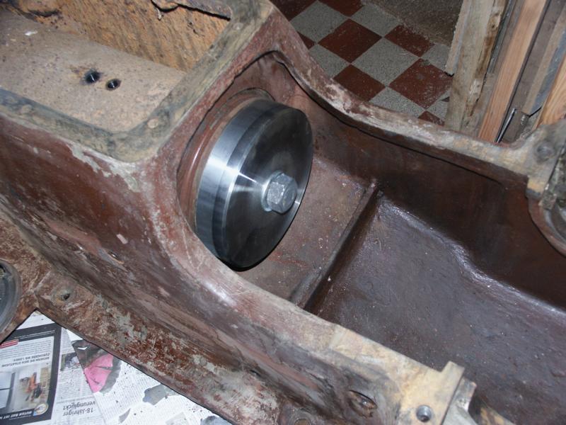

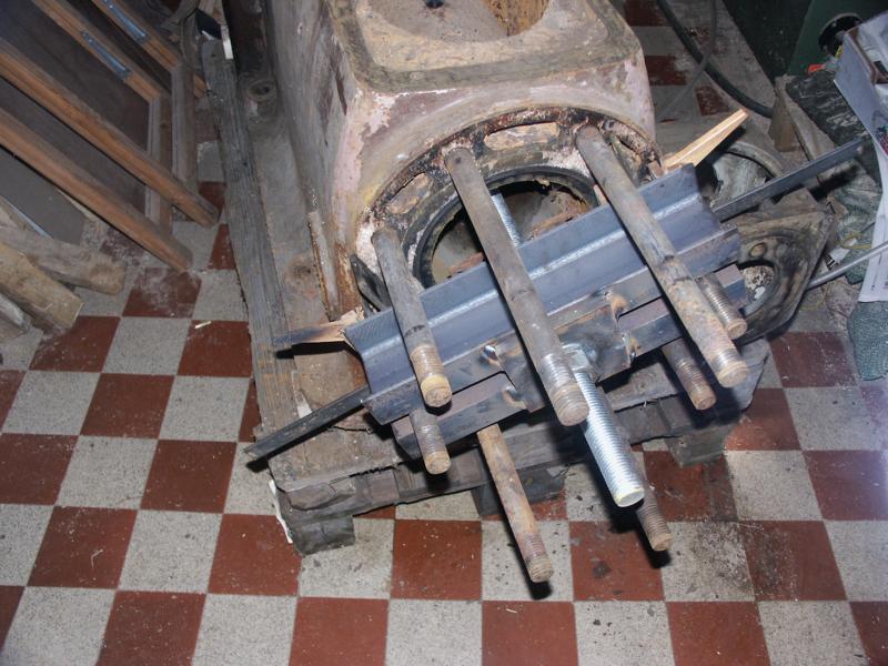

Im Prinzip benötigst du ne Art "rauszieher". Vorne mit einem Gewinde zum Spannen bzw. ziehen, dann eine lange Gewindestange komplett durch die Laufbuchse. Am Ende muss dann ein Deckel drauf, der nicht größer wie die Laufbuchse ist (vom Durchmesser her) aber die Laufbuchse "festhält". Damit man nicht gegen den Motorblock zieht, sondern auch durchkommt. Wenn man nun vorne Dreht ( Das Gestell darf nicht an der Laufbuchse anliegen, entweder was zwischenlegen also zum Motorkorpus oder an den Stehbolzen zum Zylinderkopf befestigen) sollte sich die Laufbuchse langsam nach vorne bewegen. Je nach dem wie die festgegammelt ist, kann das ganz schön schwierig werden denke Ich. Ja und die neue Einbauen dann das ganze Spielchen anders herum, so würd ich es machen.
Zur Visualisierung mal noch zwo Bilder von einem Bekannten ;)

Super, das ist doch gut wenn ich helfen konnte. Die Bilder zeigens ja schon ;-)
