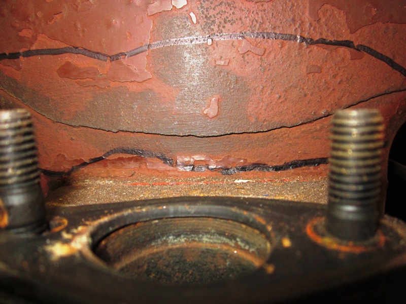

güss gott, so sehen die frostschäden aus die mir verheimlicht wurden - nach rückruf des verkäufers unterstellte er mir ich hätte wasser eingefüllt und deshalb seien die frostschäden entstanden - darauf hin brach ich das gespräch sofort ab - jetzt könnt ihr euch ein bild machen, ob die frostschäden alt od. neu sind....ich habe die risse noch nicht bearbeitet-sind so belassen wie ich ihn bekommen habe
mein herrzlichsten dank deshalb geht an thomas l.... ich hätte nie gedacht dass er mit solchen mitteln arbeitet.... grus wolle

Hallo Marek,
es ist echt schade das du pech mit einem Kauf hattest.
Auf Bildern ist es leider nicht möglich einen alten von einem neuen Frostriss zu unterscheiden.
Es sei auch gesagt das du diesen Motor nicht im Forum sondern über eBay gekauft hast!

Wenn du den Motor aber über ebay gekauft hast würde ich das ganze über dein Ebay Käuferschutz und deinen Anwalt leiten.
Wenn er dies nicht beschrieben hat oder dir nicht gesagt hat, ist dies Arglistige Täuschung und damit ist er gezwungen diesen Schaden auch zu beheben.
Hatte bei ebay genau den gleichen Fall gehabt.
Hatte mir auch einen Motor gekauft...Frostschaden entdeckt und er hat es nicht beschrieben. Ebay Käuferschutz und Anwalt bescheidt gesagt und er musste die Kosten für eine Instandsetzung bei einer Fachfirma bezahlen.
Würde mich an deiner Stelle nicht abwimmeln lassen und hartnäckig bleiben.

Da ich ja Moderator bin, kann ich auf gesperrte Themen zugreifen so auch auf
"deutz mit glührohrzündung".
Da hab ich das Orignalgebot gefunden:
http://www.ebay.de/itm/Deutz-Stationaer ... true&rt=nc
Die (Original)Beschreibung:
Verkaufe Deutz Ma 608 4 PS bei 2000 umdrehungen Motor Nummer 359250 Baujahr 1935 Mit Riemenscheibe und Original Lackierung von 1935 sehr schöne Patina Sehr gute Kompression Kein Frostschaden Mechanisch alles in Ordnung. Gewicht ca.60 Kilo Der Motor läuft mit Lötlampenzündung wie beim Glükopf Traktor Siehe You Tube Video https://www.youtube.com/watch?v=2BrXFcro3_o Er läuft auch extrem langsam da das Glührohr auch bei sehr geringer Umdrehung zuverlässig zündet. (anders wie beim Zündmagneten) Anstelle der Zündkerze sitzt ein Glührohr. Die Lötlampe erhitzt das Glührohr dann wird angekurbelt und der Motor läuft. Der originale Zündmagnet und Vergaser fehlt aber der Motor läuft Super und es gibt keine Probleme. Kein Aufmagnetisieren des alten Zündmagneten.Kein verrussen der Zündkerze usw einfach Glührohr erhitzen und fertig der Motor läuft. Der Hit bei jedem Trecker Treffen sobald die Lötlampe anfängt mit Fauchen laufen die Leute zusammen Es bilden sich Menschentrauben und wollen wissen wie das funktioniert.Die billige alternative zum Glühkopf Traktor.Die alte Lötlampe und das schöne Motorgestell ist bestandteil der Auktion Der Auspuff ist von einem anderren Motor und wird nicht mit Versteigert. https://www.youtube.com/watch?v=2BrXFcro3_o Abholung innerhalb 14 Tage kein Umtausch keine Rücknahme obwohl der Motor läuft wird er aus rechtlichen gründen als Ersatzteilspender Verkauft Nochmalige Vorführung und sicherheitstips bei Abholung . viel Spaß beim Bieten Versand möglich wenn das der Käufer organisiert und Bezahlt.(Kosten nach meiner Erfahrung ca 60 Euro)
MfG Jan-Philip
