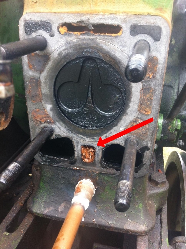

Nachdem der Kopf runter war sah ich die Bescherung: der untere Wasserkanal war total zugesetzt . Also keine ausreichende Kühlung ! ( wollte eigentlich ein Bild zufügen - aber mit dem IPad scheint es nicht zu gehen) als ich den Dreck mit dem Schraubenzieher rausgekratzt hatte, spülte ich den Kopf mit Wasser- es kam eine dicke braune Jauche raus. Also Kolben gezogen: der Kolben hatte gefressen. Die Kolbenringe klemmten fest.

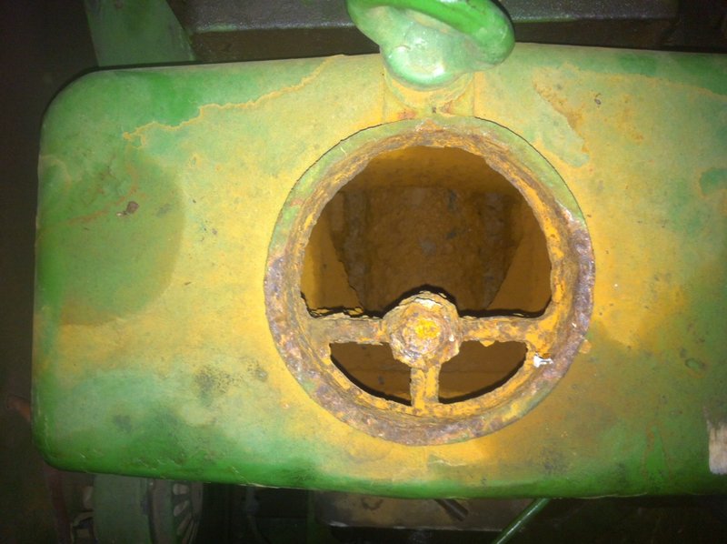

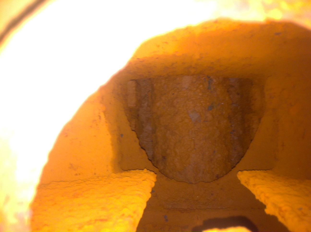

Am meisten scheue ich mich vor dem Ziehen der Buchse und dem neu Einsetzen. Wenn ich oben in den Wasserbehälter schaue ist alles verockert. Ist das schon die Buchse die man da sieht oder gehört das zum Block ?
Wenn das die Buchse sein sollte -na dann gute Nacht...Wie soll man die denn rausbekommen ?

was Du durch den Wasserkasten siehst, ist schon die Laufbuchse, vorderes und hinteres Ende mehrmals mit Kriechöl einsprühen, eventuell mehrere Tage lang und dann mit Abziehvorrichtung herausziehen, die Stehbolzen als Gegenlager. Ich habe mir aus 10mm Schiffsbaustahl Teller gedreht, damit ging das recht gut mit einer M16 Gewindestange und ein paar passenden dicken Unterlegscheiben aus dem Baumarkt alles gut gefettet. Eventuell unter Spannung stehen lassen und weiter fleissig einweichen oder auch den entscheidenden Impuls von hinten mit einem Stück Rohr und kräftigem Hammerschlag setzen.

Also werde ich erstmal Kriechöl nehmen. Ich dachte schon an Kühlerreiniger oder so. Ich habe heute mal mit einem Schraubenzieher versucht den Ocker an der Laufbuchse abzukratzen- kam mir vor wie der Mann aus der Calgon- Werbung !
Meine Sorge ist , das ich die Buchse nicht rausbekomme- aber wenn Kriechöl hilft werd ich es mal versuchen. Die zweite Sorge ist, ob ich die neue Buchse wieder gut reinbekomme und das sie auch dicht ist. Nicht das mir dann Wasser ins Öl läuft. Ich mach noch zwei Fotos dazu - falls noch jemand einen Reinigungstip hat- denn irgendwie würde ich den Block innen schon ein wenig sauber bekommen.
