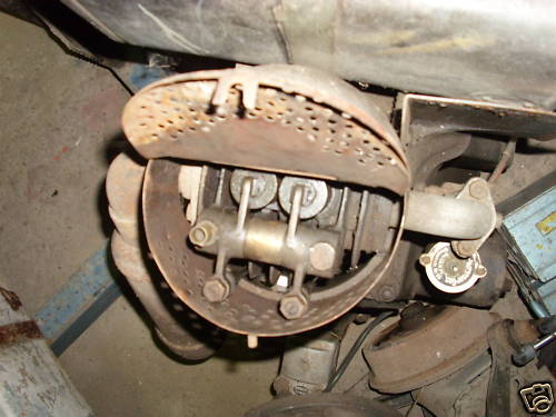

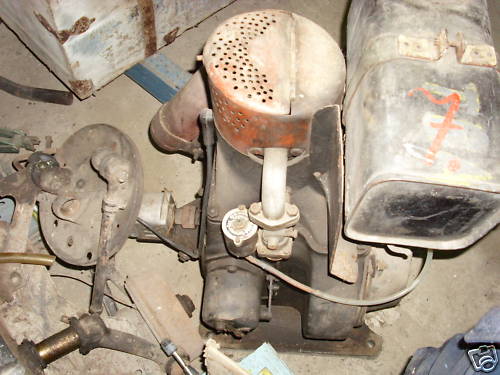

Hier mal ein paar Bilder. Der Motor hatte keine Kompression darum habe ich mal den Zylinder heruntergenommen. Es war dreck auf dem Ventilsitz des auslass. Habe alles gereinigt Sitze und Ventile neu gefräst und eingeschliffen auch die Rotgussbuchse im Pleulauge hat sehr viel spiel. Bin grade dabei das zu erneuern und dann bin ich sehr gespannt auf den Klang.... ;) Der Motor ist ansonsten erschtaunlich gut, Kolbenringe sind wie neu und auch der rest sieht sehr gut aus.. auch die Verdreckung in der Ölwanne ist sehr gering und das Öl sieht frisch aus. Der Vorbesitzer hat den Motor seit 1960 und da ist er nie gelaufen. Die dimension der Kurbelwelle und der Schwungmasse sind erstaunlich für den kleinen Hubraum (schätze 500 - 600ccm)

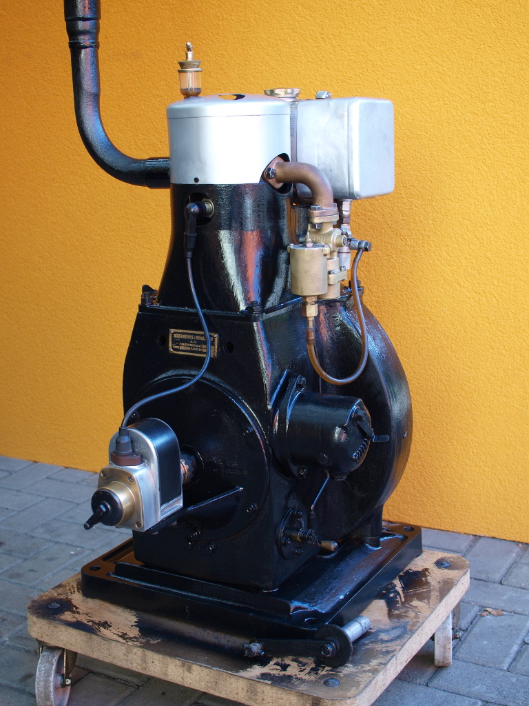

Hatte den kleinen Motor heute zum erstan mal an... Schöner klang und super ruhiger lauf...
Bin nun richtig infiziert mit dem Stamo Virus... Hoffentlich nimmt es nicht so grosse ausmaaße an wie bei manchen Forumsmitgliedern..... :D Aber ich Suche nun den 2 Zylinder von Siemens & Halske.. Wenn jemand was hat oder weiss bitte melden..
