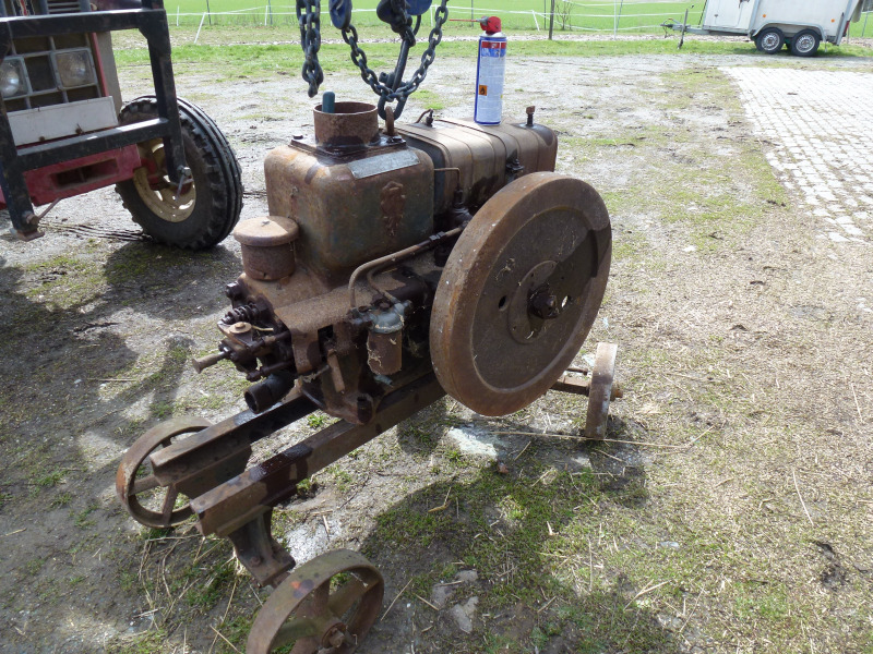

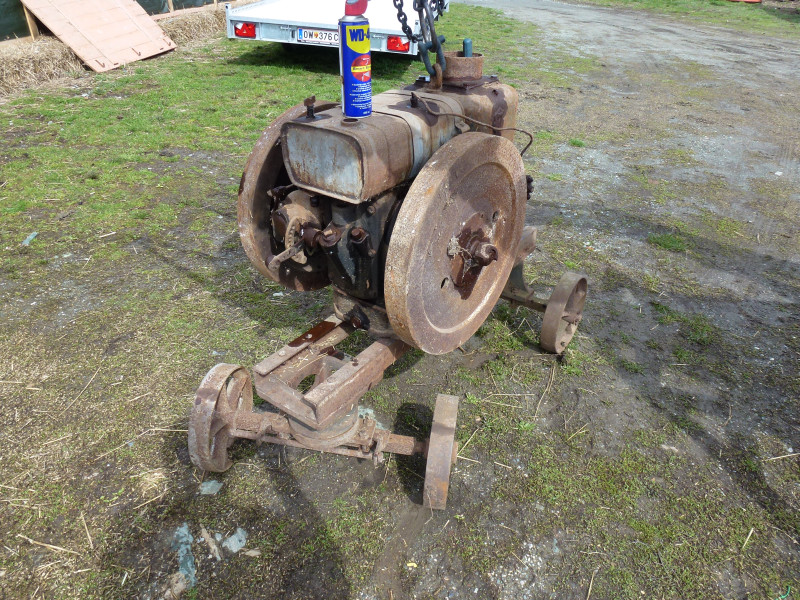

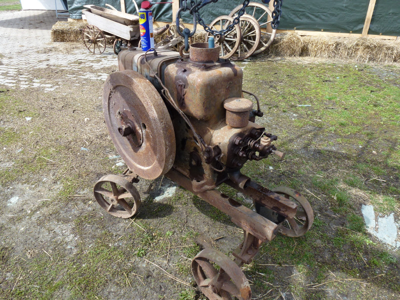

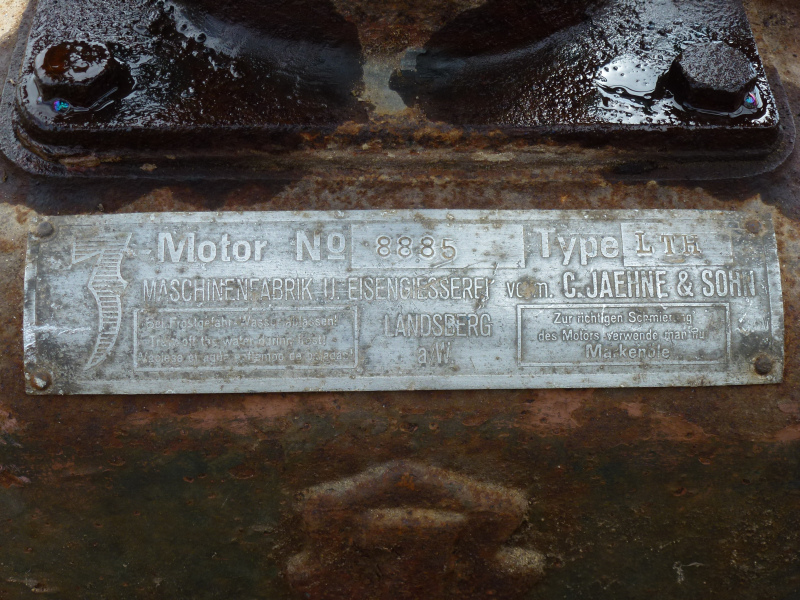

Das ist der Motor zu dem Ich das Baujahr suche. Es ist ein LTH mit 9PS bei 1300 U/min laut http://www.standmotor.de
Die Motornumer lautet 8885
Wann wuren die Jaehne Motoren dieser Bauart hergestellt?

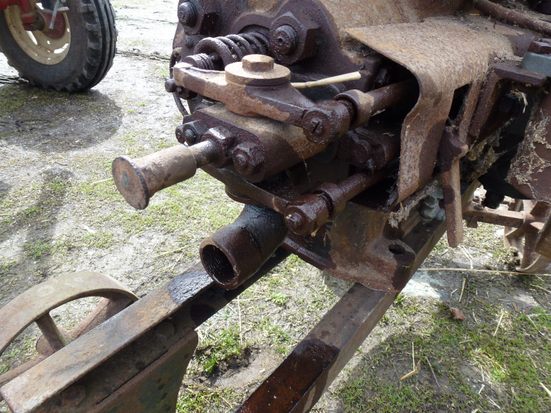

Auf manchen Fotos im Internet sieht man Ventildeckel. Hatte meiner das auch? Die längliche Mutter die nach vorne beim Kipphebelbock weg steht ist jedenfalls eine Fettbüchse...
Danke für die Hilfe,
Gruß Jakob

Die Firme Jähne existierte nur bis zum Ende des 2. Weltkrieges, da Landsberg an der Warteh nachher polnisch worde (heute Gorzów Wielkopolski). Dein Motor wurde so etwa zwischen 1935 und 1945 hergestellt. Leider sind nicht viele Infos über die Fa. Jähne erhalten geblieben. Ich kann Dir evtl. einen Prospekt kopieren.
