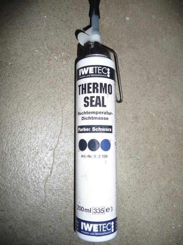

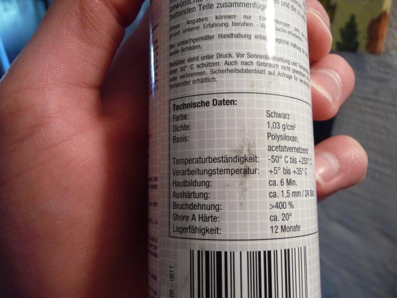

Ich habe bei meinem 711 die Kupferdichtung auch wieder eingeklebt.
Dabei hatte ich so eine Dichtmasse, die mir mein Vater mitgebracht hat.
Ich weiss bloß nicht, ob sie frei erhältlich ist, weil sie von IWETEC ist.
Sie ist über 400% dehnbar, das heißt, 1 Meter lässt sich auf über 4 Meter ziehen. :shock:
MfG Jan-Philip
