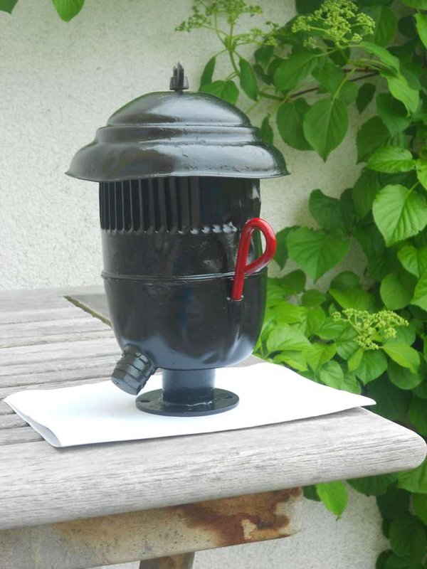

am Ölbadluftfilter meines MAH711 fehlt der Peilstab zur Feststellung des Ölstandes.
Nun möchte ich den nachfertigen - aber wieviel Öl gehört in den Filter und an welche
Position am Stab gehören die beiden Marken?
Vielleicht kann jemand mal so ein Teil ausmessen und mir die Gesamtlänge und die Lage
der Marken mitteilen. Danke!
Viele Grüße
Markus

... leider nein.
Das ist bereits das Nachfolgemodell, mein Filter schaut so aus:
Der Peilstab ist schon dran, es fehlen nur die Füllstandsmarken...

komme gerade vom Urlaub zurück,habe den gleichen Luftfilter auf meinen Fendt F18.
Die Maße: vom Peilstabloch gemessen:-Peilstablänge 60 mm:-Peilstabmarke 40 mm
Gruß Jet
