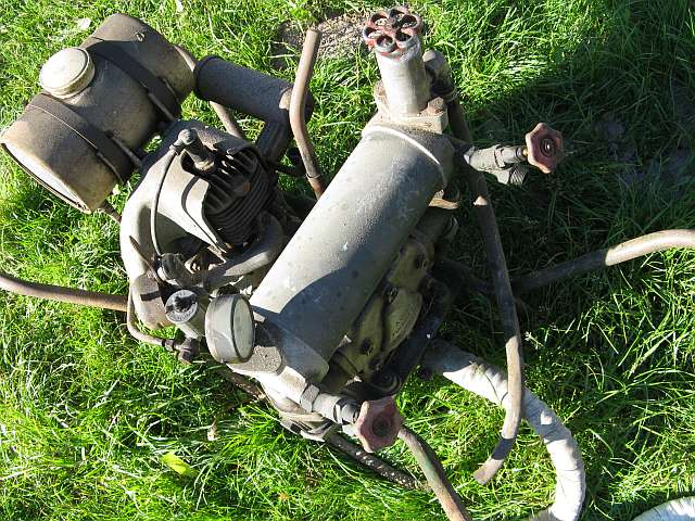

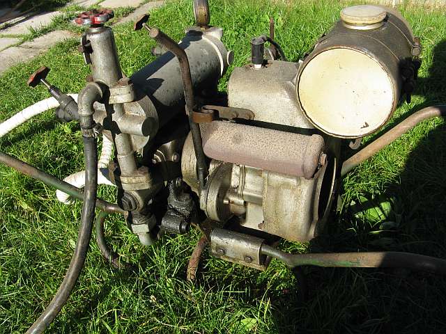

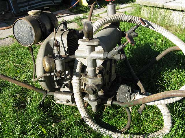

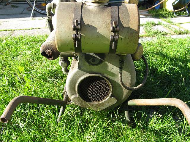

ich habe eine Sachs Stamo Wasserpumpe geschenkt bekommen, habe aber kaum Infos dazu.
Das Forum lässt mich auch nicht nach "Stamo" suchen, weil der Suchbegriff zu oft vor kommt :mrgreen:
Trotzdem hab ich hier im Forum einen gleich aussehenden Motor gefunden der scheinbar ca Bj 1939 sein soll und nach dem Typenschild bzw Hubraum zu urteilen ist meiner wohl ein Stamo 4 bzw Stamo 120. Laut der Vorbesitzerin müsste das Motorbaujahr vor Bj 1960 sein, da sie selbst schon als Kind den Weinberg damit bewässert hat.

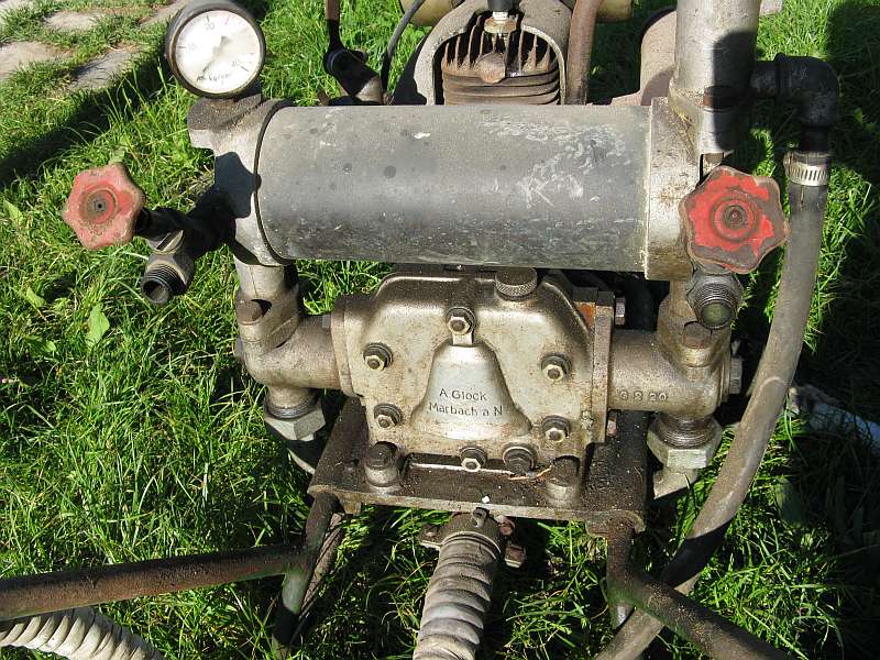

Die Wasserpumpe ist vermutlich eine Art Doppelkolbenwasserpumpe, hab ich auf jeden Fall noch nie gesehen und zu der Firma von der die Pumpe stammt "A.Glock, Marbach am Neckar" hab ich auch keine Infos gefunden.
Vielleicht weiß ja jemand noch etwas zum genaueren Baujahr des Motors (auf Bastians Stamo-Seite konnte ich keine Infos zur Eingrenzung finden) oder sonst was zur Pumpe. Sie wurde zum Spritzen im Weinberg verwendet, steht (stand) aber seit ca. 30-40 Jahren unbenutzt in einer Scheune.
Das "Hochdruck" in der Beitragsüberschrift ist, da das Manometer der Pumpe den roten Bereich erst ab 25kg/cm² , also 24,5bar hat.
Der Starthebel lässt sich ohne Widerstand bewegen, deshalb schätze ich das Getriebefett ist fest, oder das Getriebe ist festgerostet oder irgendwas ist gebrochen.

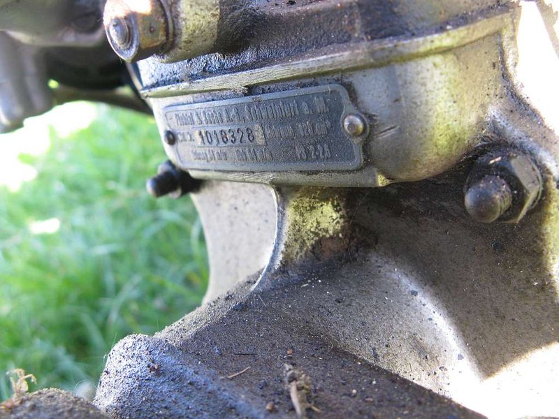

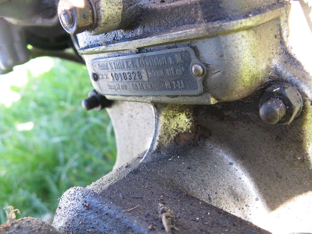

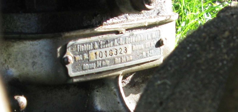

Bilder vom Typenschild

Hallo Volker,
Stamo 4, wenn mit Getriebe oder Stamo 2 ohne (Ist auf den Bildern nicht genau zu erkennen).
Das Bj. ist ca. 1950. Eingrenzen kann man bei den Motoren nicht viel und wenn, dann nur sehr grob, da diese über einen längeren Zeitraum immer gleich gebaut wurden.
Öffne mal das Lüftungsgitter, dann kansnt du den Motor am Lüfter drehen. Wenn sich da nichts tut, könnte der Motor fest sein. Ansonsten könnte noch die Pumpe blockieren.
Bastian

Also,
es gibt 2 Abschmiernippel, einen für den Motor und einen für so eine Art flachgedrücktes, birnenförmiges Getriebegehäuse.
Drehen lässt sich der Motor, die Zylinderlaufbahn sieht noch echt gut aus, keine Riefen oder so, nur die Getriebe werd ich zerlegen müssen.
Ich hab an den Öffnungen vom Pumpengetriebe mal geschaut, das Getriebefett hat ungefähr die Konsistenz von Griesbrei mit viel Zucker und Zimt....
