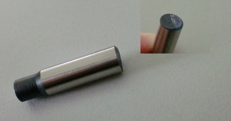

Zwischenzeitlich habe ich mir mal den Regler vorgenommen und abgeschraubt. Beim Druckstift ist mir aufgefallen, dass dieser an einer Seite abgeschliffen ist. Soll das original so sein?

Re: Drehzahlregler F&S Stamo
Meinte die Dikussionen unter den Forenmitgliedern.
Kannst es ja erstmal mit Stihl versuchen.
Ob der Bolzen so gehöhrt weiß ich leider nicht. kann ggf. von Mangelschmierung kommen.
