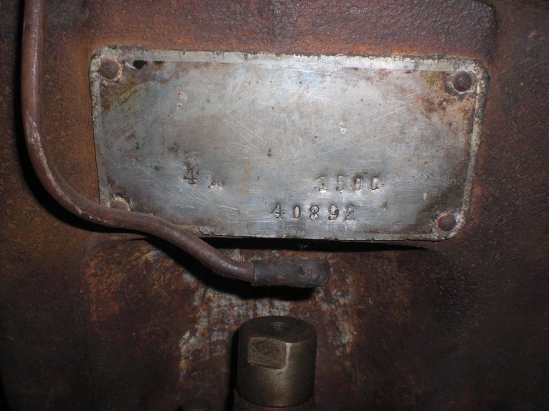

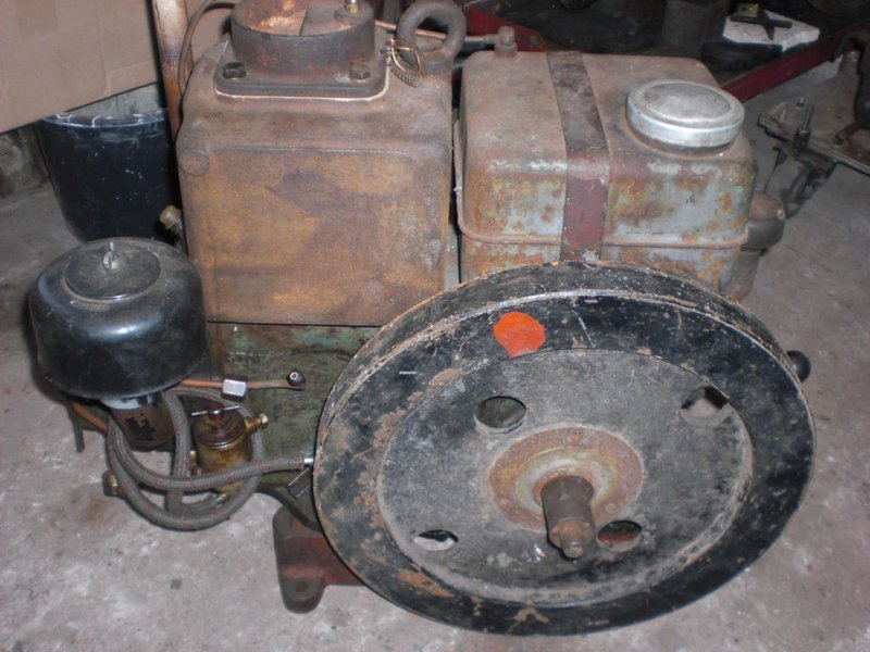

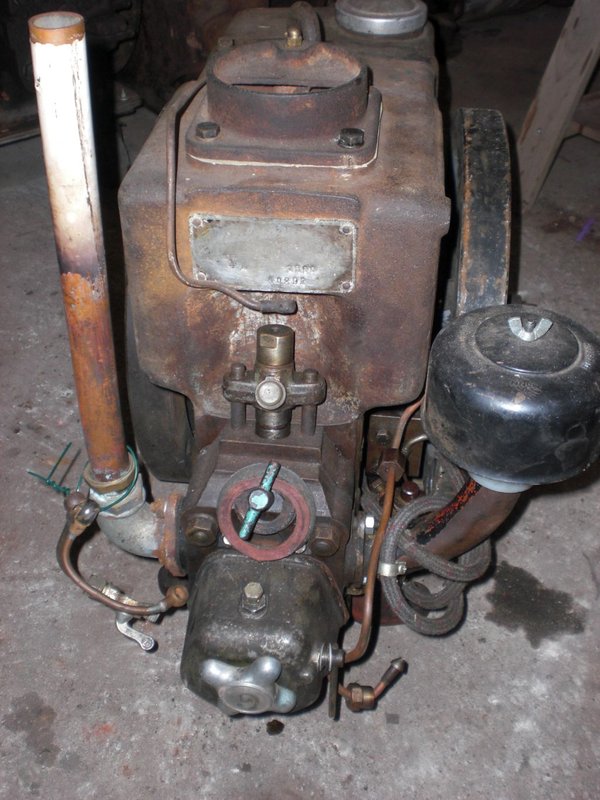

hallo

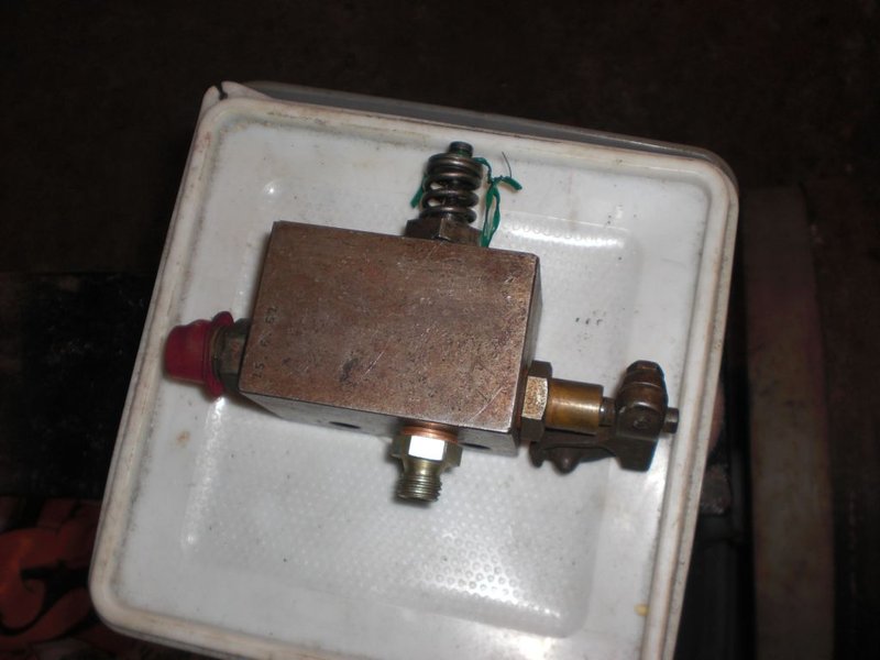

hab da nen kleine güldner als beifang bekommen und wüßte gern mal wie ich das baujahr rausfinde...der motor steht auch zum verkauf falls sich hier sofort einer verliebt dabei sind noch überholte pumpen und elemente...danke gruß christian

Das ist ein Güldner GK, der wurde ab Anfang der 50er Jahre hergestellt. Das genaue Baujahr kann ich Dir leider nicht sagen.

die Güldner GK sind kleine, ruhig laufende Motore der " Brot und Butter Zeit". Habe selbst drei Stück
von der Sorte. Mir fehlt aber noch eine Einspritzpumpe. Vielleicht hast Du ja eine übrig.

so der kleine "scheisser" läuft aber qualmt wie ne dampflok ! hab mal die düse rausgeholt da ist ne dn8s2 drin ich find die recht groß vom durchsatz ? welche düse gehört hier original rein ??? danke gruß christian

die Düsengröße DN 8 S 2 ist richtig, steht auch so in der Bedienungsanleitung.
Der Einspritzdruck soll 150 bis 160 atü betragen.

Ich habe einen Güldner GKN und ist auch eine Frage des Jahres und jetzt sah ich eine Zahl auf den Wassertank. Könnte dies 1956 sein?

Schaut euch mal die Pumpe etwas genauer an meistens steht das Links oben das Natter zeichen und auch das bj und monat drauf

Das ist ein Güldner GKN , ich habe genau den selben nur halt restauriert. Unserer ist Bj.1964 , so um den Dreh wird deiner auch sein.

philipp7: Entschuldige bitte, aber da muss ich Dich korrigieren. Das ist eben kein GKNB sondern ein GK. Der GKN hat eine Bosch PFR Einspritzpumpe und normalerweise nur ein Schwungrad. Dieser hier hat eine Natter-Einspritzpumpe mit Nadelventil und 2 Schwungräder, ist also ein GK.
