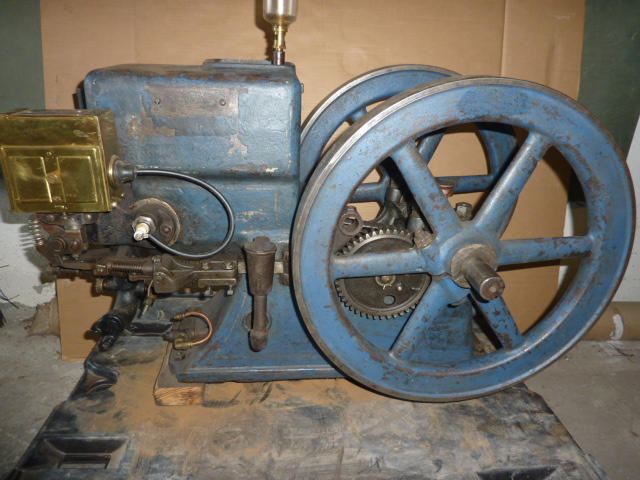

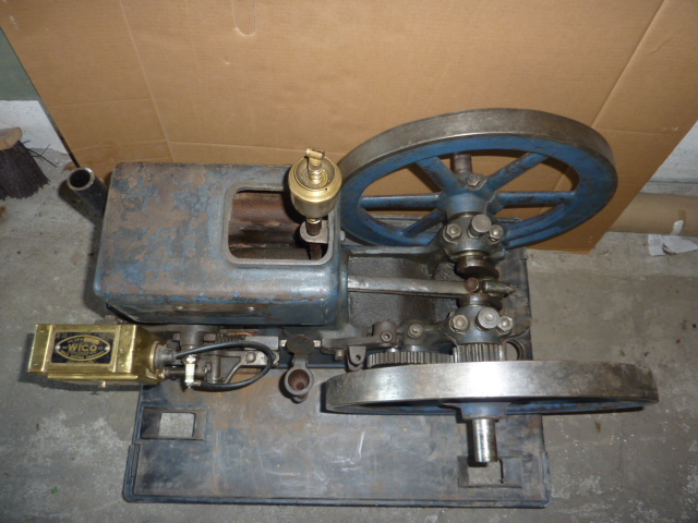

Hallo Motorfans!
meine Verkaufslust habt Ihr ja schon in der Rubrik Biete Motor gesehen.
- Grund dafür ist ein wirklich schöner Fairbanks (Ich hoffe es ist auch solch einer, Besserwisser mögen mich bitte belehren.)
Mein Ziel ist, einen möglichst alten, lauffähigen Motor mit origineller Technik zu haben, und da sticht der doch alle anderen, die ich dort anbiete, oder?
Meine Fragen:
- ist dies ein "hit-and miss"?
- wie kann ich den Motor laufen lassen? Er scheint ja als Gasmotor konzipiert zu sein, was die "Versorgungsanschlüsse" betrifft.
Kann ich dort ggf. einfach eine Gaskartusche anschließen?
- oder ist der Betrieb mit Benzin möglich? Kann man einfach einen Vergaser anbringen?
Ich danke Euch für hilfreiche Antworten und sende gerne noch weitere Bilder, falls erforderlich.
Schöne Grüße
Andy

Hallo ...
Ich nehme mal an, dass du dich noch nicht wirklich mit dem Thema "Fairbanks Morse Motor" auseinandergesetzt hast. In YouTube sind zahlreiche Videos, wo man sehr viel sehen kann wenn man mal genauer hinschaut, ist aber egal.

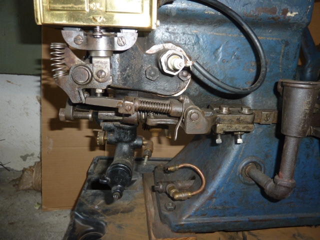

Dein Motor ist ein Benzinmotor. Ein "Vergaser" ist auf dem 3. Bild! Es fehlt nur die Leitung zwischen Tank und Vergaser.
Es handelt sich höchstwahrscheinlich um einen Hit and Miss.
Ob es ein Fairbanks Morse ist, kann ich nicht sagen. Aber wenn du nichts dazu geschrieben hättest hätte ich auf einen Hercules getippt. Ganz Sicher
Gruß Jakob

Danke, Jakob!
habe auch auf Herkules getippt, es aber nicht gewagt zu schreiben
Ich hatte so einiges an Videos auf YouTube und Konsorten geschaut, aber nicht die Info dadurch bekommen, die Du nun gegeben hast!
Deiner Beschreibung nach ist der Tank also im Boden des Standgehäuses und die Leitung aus Kupfer zum Vergaser zu führen, richtig?
Der Füllstutzen des Tanks ist demnach der einfache Gußeiserne Trichter links daneben (ohne irgendeine Dichtung!)?
Entschuldige, wenn meine Fragen einfach sind, aber ich habe wirklich noch nicht viel darüber gefunden. Kennt jemand die Typenbezeichnung?
Gruß und Dank für eine Antwort
Andy

Der Tank ist unten drin. Wozu sollte man dort eine Dichtung brauchen? Der Motor steht ja nur und rührt sich nicht vom Fleck, da kann nichts schwappen und überlaufen...
Gruß Jakob

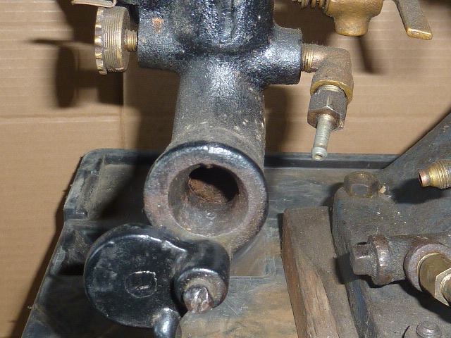

ich meine, dass dir auch der Auslöser für die Schiebestange fehlt. Auf Bild 2 müsste meiner Meinung nach so eine Art L Stück vorhanden sein welches hinter das Plättchen greift und damit das Ventil steuert und eventuell die Auslösung des Zündfunken steuert. Also bevor Du den Motor startest vergewissere Dich, dass das System funktioniert.
Gruß Lutz

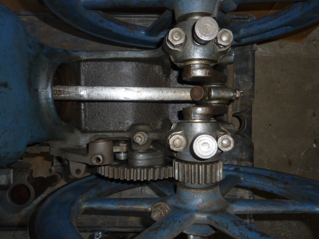

An Lutz: auch Dir vielen Dank, es stimmt, an meinem Motor fehlt eindeutig etwas, ich meine es ist die Fliehkraftregelung, die bei zu hoher Drehzahl das Schiebegestänge zur Zündfunkenauslösung zur Seite ausklinkt.
Die genaue Bauausführung hiervon muß ich wohl in einem amerikanischen Forum erfragen, es sei denn jemand hier hat auch solch einen Motor und kann mir da weiter helfen???
Der Zündfunke kommt beim Drehen der Schwungräder, wenn sich die Benzinzufuhr genügend fein regeln läßt, müßte der Motor auch so laufen, dann aber ohne den hit- and miss - Betrieb.
Hat dazu jemand Erfahrung?
Danke & Gruß
Andy

Regelung fehlt! Das kann man aber nachbauen wenn man ein muster/maße hat.
Ich würde ihn nicht starten. Könnte überdrehen wenn man nicht aufpasst...
