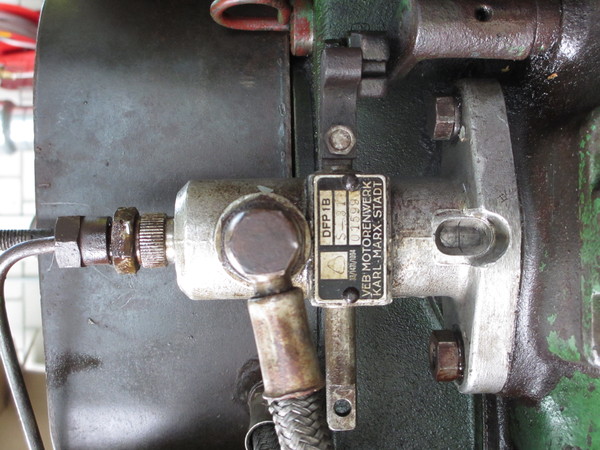

zu 4.: Die Blechfahne ist rechts an der 6er Schraube der Reglerstange befestigt. Beim Starten wird die
hochgeklappt, somit bekommt der Motor mehr Kraftstoff. Da kann ich mal von meinem LD130 ein Bild
machen.

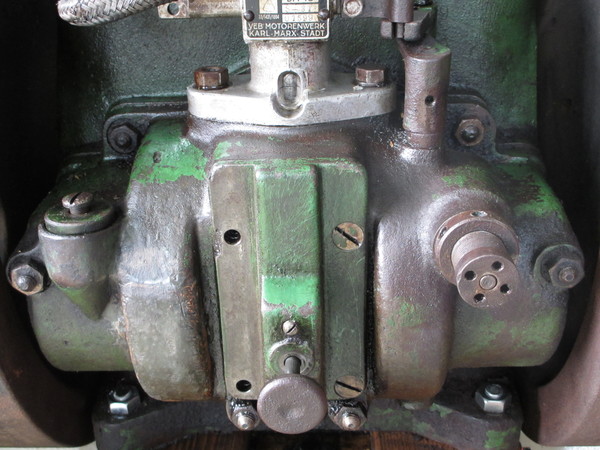

@ Danny, laut Bedienungsanleitung muss man den Knopf auch drücken, um den Motor auszustellen. Ich weiß nicht, ob man bei sich drehendem Motor den Dekompressionshebel reingedrückt kriegt?
Hier nochmal ein Bild von "meinem" Knopf. Von innen habe ich leider kein Bild gemacht, kann ich evtl. in ein paar Wochen nachholen, wenn ich wieder beim Motor bin. Viele Grüße
Denke mal, dass die Ablassschraube auf der anderen Seite des Hahnes dann dazu da ist, dass man das Ganze zwischendurch mal ordentlich mit Wasser durchspülen kann, und der Dreck dann auch aus dieser Seite rauskommt.

Re: Instandsetzung Cunewalde LD120
Genau diesen Knopf habe ich nicht dran,habe mich auch schon gefragt wie ich den abstellen soll ? Ich weiß auch nicht ob die Konstruktion des Reglers es zulässt die Pumpe auf 0 Förderung zu stellen. Meinen muss ich eh Öffnen weil er fest ist
- Beiträge: 1839
Zum Abstellen kannst Du auch einfach die Regelstange an der Einspritzpumpe nach links ziehen.
Die Blechfahne dient dazu das die Regelstange mehr in Richtung Volllast geht damit zum Starten etwas mehr Kraftstoff einspritzt. Die Frage ist halt ob es die Konstruktion des Reglers es zulässt die Regelstange bei Betrieb manuell zu verstellen ? Normal wird ja die Reglerfeder gespannt oder Entlastet ( das macht die Schraube im Stirndeckel unter der ESP ) um eine Drehzahlregelung vorzunehmen.

- Beiträge: 1839
Ich habe mich bezüglich der Richtungsangaben auf das Bild von DrYellow`s Einspritzpumpe bezogen:
Ich gehe mal davon aus, dass die "Blechfahne" links an die Regelstange gehört und somit bei "Vollast" die Regelstange ganz rechts ist. Somit müsste Nullförderung am entgegengesetzten Ende der Regelstange sein, also ganz links. Ich habe selber keinen solchen Motor, also korrigiert mich, wenns umgekehrt ist. Jedenfalls muss zum Abstellen dann die Regelstange so bewegt werden, dass nichts mehr gefördert wird. Das merkt mann ja dann, wenn man in die falsche Richtung drückt und der Motor schneller dreht.
Da das Ganze ja wie bereits erwähnt federbelastet ist, arbeitet der Regler beim Abstellen an der Regelstange gegen Dich. Deshalb muss man um so kräftiger drücken, je weiter man die Stange in Richtung Nullförderung drückt und je weiter die Drehzahl unter den Sollwert fällt.
