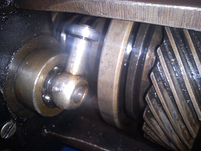

Hallo habe ähnliche Symtome
Wenn ich im ausgebauten Zustand den Verstellhebel betätige bleibt er
in seiner Stellung, oder muss er in seine Ausgangsstellung zurückgehen ? oder werden
sie durch den Federdruck der Pumpen in der Stellung gehalten.
Nach einem Probelauf stimmt die Voreinspritzung nicht mehr .
Gruß Siegbert
Beiträge: 1840
Re: Junkers HK65 1NZD9/12 Entlüftungsprobleme
Hallo Siegbert
Genau das Problem hatte ich auch bei meinem 2HK65. Der Hebel mit der Rolle muss eigentlich immer am Kegel des Reglers anliegen. Wenn man ihn von Hand vom Kegel wegzieht, muss er von selber zurückgehen. Das Gestänge, das die Pumpenplunger verdreht ist aus ziemlich dünnem Blech und hakelt gern mal. Wenn Du da ran willst, musst Du das Gussgehäuse, aus dem die Welle mit dem Rollenhebel rauskommt abbauen. Beim Zusammenbau darauf achten, dass die Pumpen wieder in die geschlitzten Aufnahmen der Drehbüchsen passen.
Leider habe ich kein Bild von der Sache gefunden.

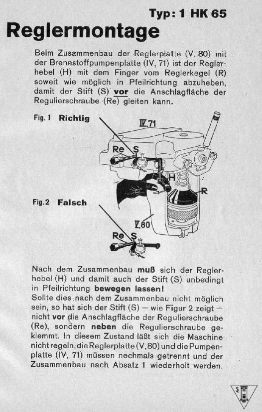

emm
Beiträge: 223
Meine Motoren: -
Junkers 1HK65
ILO S 100
ILO E 150
und diverse kleinere ILO's
Wohnort: Kreuztal/Siegerland
Beitrag von emm »
Hallo Siegbert,
leider habe ich bei der Aufarbeitung von meinem Motor auch kein Bild von der Hebelmechanik in der Reglerplatte gemacht. Ich könnte aber wenigstens ein Bildchen aus der Betriebsanleitung beisteuern, auf dem die Reglermontage beschrieben ist.
Gruß, Markus

Dein Bild vom Regler ist einer vom NZD oder?
werde bei mir das ganze Gestänge mal ausbauen
Dank auch an Christian
