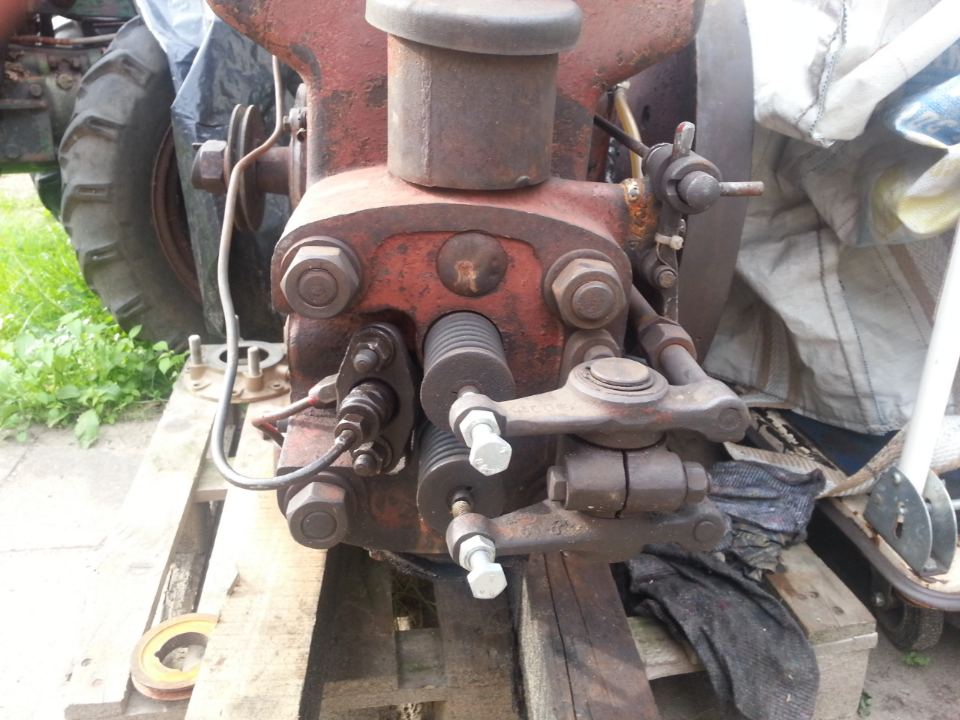

Hallo,wer weis,was motor ist es,und woher?

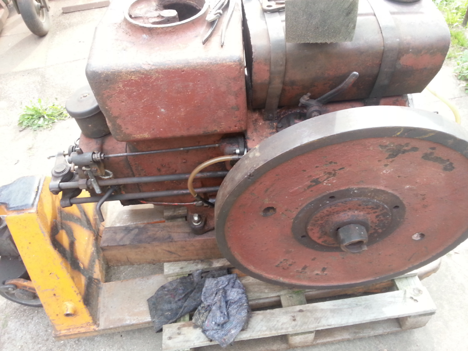

Ich würde auf Deutz MAH 914/916 tippen.

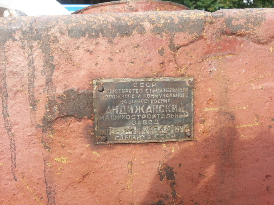

Was es mit dem Schild in unbekannter Schrift auf sich hat, kann ich leider nicht sagen.

Hergestellt wurde er aber laut Schild in der UdSSR.

Das ist ein Russischer Lizensbau von einem Deutz MAH
Wer genau hinschaut erkennt auch die Unterschiede zum Deutz.

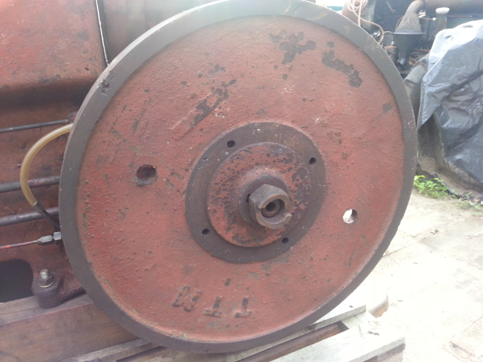

Mir fällt der Zylinderkopf, die Einspritzdüse und die Buchstaben "TTM" auf dem Schwungrad auf.

Ich habe zwar auch keine Ahnung, was das genau ist, aber das hier bekommt man, wenn den Hersteller und den Motortyp mit Kyrillischen Buchstaben in Google eintippt:
- Beschreibung mit Herstelleradresse und technischen Daten
- Hier bekommt man Ersatzteile
- nochmal Beschreibung und Daten
- Hier kann man das Ding neu kaufen
... allerdings ist der Preis nicht in US-Dollar, sondern in Ukrainischen Hrywnja, das Ding soll neu also etwa 2500€ kosten
