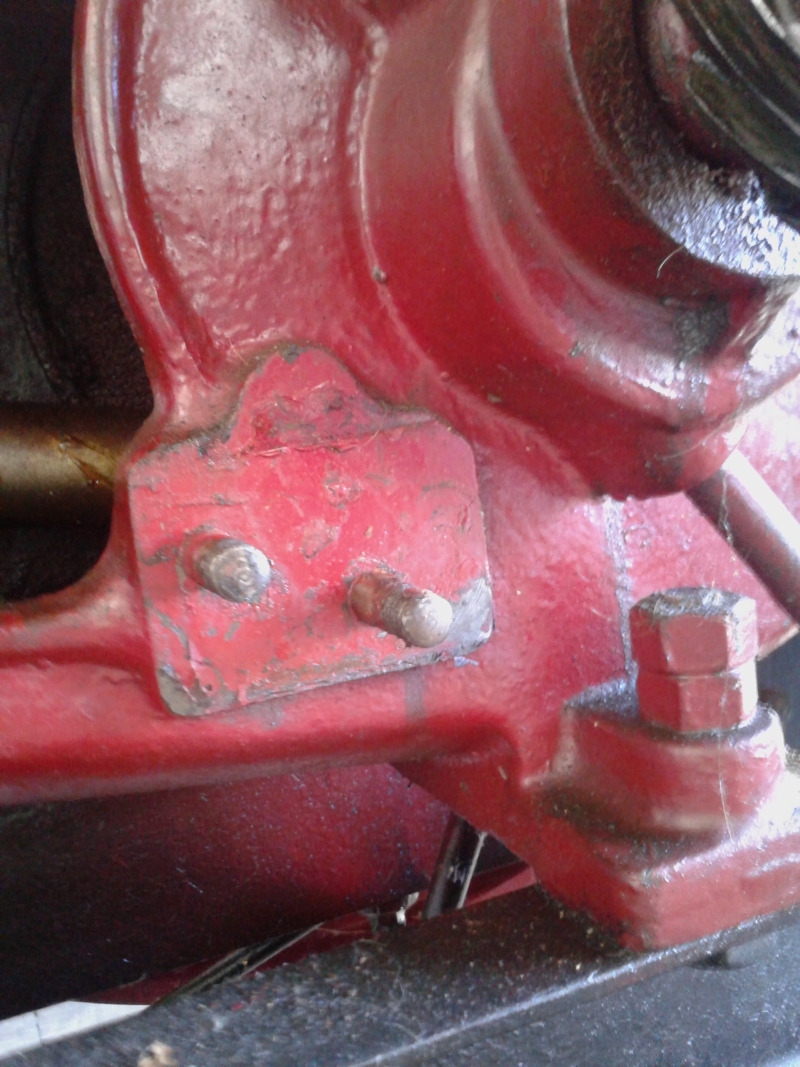

Mein Lorenz Motor wurde vom Vorbesitzer optisch "restauriert", aber technisch wurde anscheinend nichts angerührt... oder falsch zusammengebaut ;)
Jedenfalls ist der Abstand der Zahnräder zwischen Kurbelwelle und seitlicher Steuerwelle viel zu gering. Der Motor lässt sich nur sehr schwer drehen.
Wie kann man dieses Spiel einstellen? Verschiebt man hier die Zahnräder auf den Wellen hin und her, und legt Distanzringe bei? (wie z.B. bei Teller und Kegelrad?)
Oder muss in das kleine "Ohr" am hinteren Lagerbock eine Schraube, mit der man einen Anschlag einstellen kann? also wird dann der Lagerbock durch die Stehbolzen mit Muttern nicht ganz zum Motorblock angezogen, sondern nur soweit wie es die Einstellschraube erlaubt...

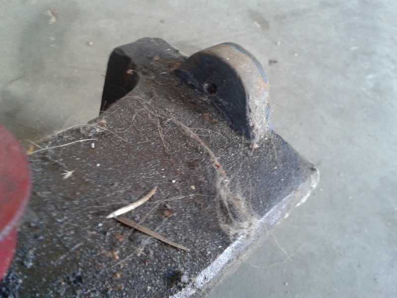

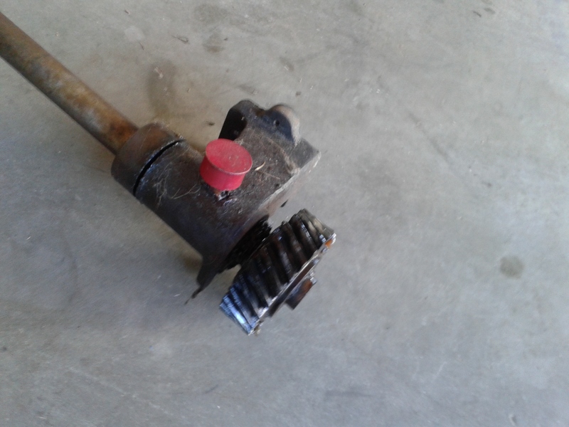

Habe jetzt die Welle drangeschraubt, wenn das Zahnrad auf der KW demontiert war.
Es sind nicht die Zahnräder zu eng, sondern die Beiden Lagerböcke sind anscheinend nicht miteinander zentriert. Die Welle wird also verspannt wenn man den Kurbelwellenseitigen Bock anzieht. Die Montageflächen zwischen Motorblock und Kurbelwellenseitigem Lagerbock sind also nicht paralell...
Man hat hier ca. 1.5mm Luft auf der einen Seite... Soll man hier Blech unterlegen? Was muss hier gemacht werden? Was würdet ihr machen?

Hallo, Ich habe nun Blech untergelegt. Die Montagefläche des hinteren Lagerbocks weicht diagonal um 2,6mm von einer planen Fläche ab....
Habe ein passenden Metallplättchen gefeilt und beigelegt. Nun dreht sich die Welle sehr leicht. das Zahnradspiel stimmt auch ohne es zuvor beachtet zu haben...
Die Steuerzahnräder sind zuvor falsch montiert gewesen. Es sind Markierungen vorhanden. Ich habe es mit diesen zusammengebaut.

Hallo Jakob,
ich könnte mir vorstellen, dass die Steuerwelle mit Lagerböcken von einem anderen Motor stammt und deshalb nicht passt. Vom Werk her wurde ein Motor bei dem die Lager nicht fluchten wohl eher nicht ausgeliefert. Ich würde die Lager mit Blechen so weit ausgleichen, dass die Sache wieder flutscht ;)
