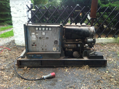

Moin, vor 3 Wochen hättest Du bei mir einen 10KVA GEN unter 300,-€ bekommen können, der wog so um die 70Kg - nur mal so für die Größenordnung. Es ist für deinen Motor einigermaßen egal, wie viel Leistung der GEN hat, entscheidend ist die Leistung, die Du abforderst. Wenn der Gen größer ist, würgt der den Motor, wenn der Motor größer ist, verbrennt der den GEN bei Überlastung - besser is das, wenn der Motor gewürgt wird

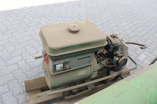

Oder so...Carlo.S hat geschrieben:du schreibst immer Cb ist aber ein Cx.
Naja, komplette Aggregate gehen in der Bucht meist so um die 100-150 Euros weg.Carlo.S hat geschrieben:Wie Teuer und wie Groß währe denn so ein 3-4 KVA Generator ungefähr.
Ein einzelner Generator sollte etwa die Hälfte bis genauso kosten.
Sind so etwa einen knappen Meter lang und 40-50 cm Durchmesser.
