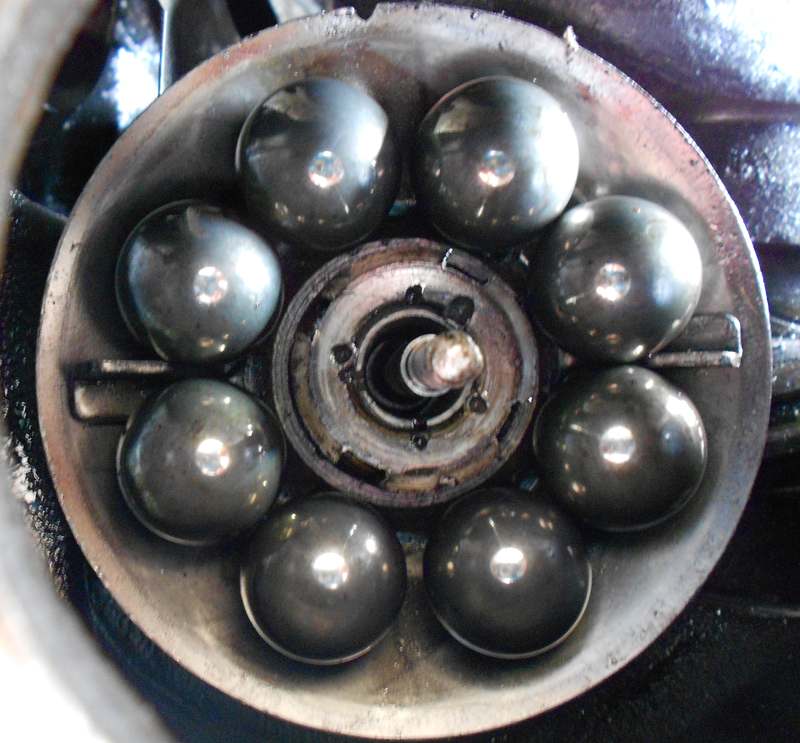

nach dem Wechsel der Kurbelwelle an einem MAH 711 stellt sich die Frage der richtigen Einstellung des Reglers.
Die BA formuliert eigentlich ganz klar: "Dabei ist zu beachten, daß die Marke am Kugelteller, bei innerer Totpunktlage des Kolbens, in der Verlängerung der Stoßstange steht. (Bild 12)"
Nur: Was ist die Marke? Das im größeren Kreis? Oder die Beule im kleineren Kreis???
Regler MAH.jpg (144.21 KiB) 1931 mal betrachtet
Hier das Problem nochmals in Natura:
Regler MAH-Bild.jpg (61.67 KiB) 1931 mal betrachtet

Hallo.
Die kleine dreieckige Aussparrung am Rand des Tellers

o.K. Danke!

aber eigentlich steht das blech für die kugeln auch in der flucht mit der kerbe ich hatte grad das problem daß der draht welcher alles fixiert abgeschert war und die ganze sache sich verdreht hatte und die steuerzeiten nicht mehr stimmten schraub mal lieber vorher den teller ab und guck nach bevor alles einbaust und dann nochmal machen darfst...
