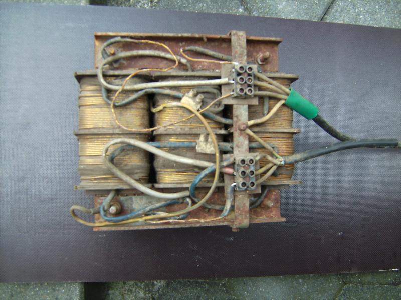

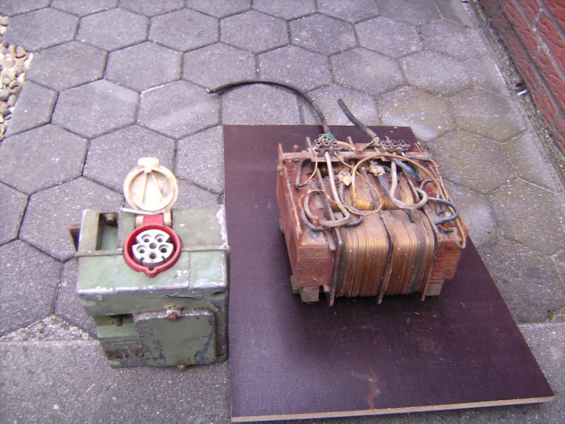

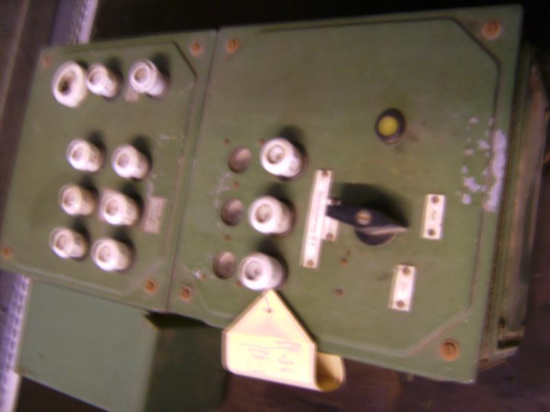

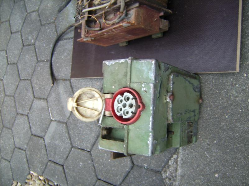

Hallo Schraubergemeinde
bin dabei meine Altlasten abzuarbeiten (seit etwa zwanzig Jahren in meinem Besitz)
Notstromgenerator als Einachsanhänger 1965 in Erfurt gebaut, mit obig genannten Bauteilen.
# Vom Generator zum dreiteiligen Schaltkasten:
Nr.1: ca. 40x40 cm Hauptschalter, 3 Porzelansicherungen, 3 Kontrollampen
Nr.2: ca. 40x40 cm 220V Steckdosen, 2 Sicherungen, 2x3 Sicherungen rechts und links
Nr.3: ca. 20x20 cm Widerstände
von dort zu zwei jeweils dreiteiligen Transformatoren (etwa 30x30x20 mit je ca. 20Kg) und
von dort zu zwei fünfpoligen Steckdosen. Kein Volt und Ampermeter vorhanden.#
Habe bisher bei keinem Generator diese Transformatoren gesehen.
Wer hat Unterlagen oder war hat einen Rat.

ein paar Bilder zur Anfrage Fimag 7,5kva

Hallo Maschinenhaus,
diese dreiteiligen Trafos sind nach meinem Dafürhalten Trenntrafos, die den Generator und das Nutznetz galvanisch voneinander getrennt haben. Hast Du möglicherweise noch ein oder mehrere Bilder vom Einbauort?
