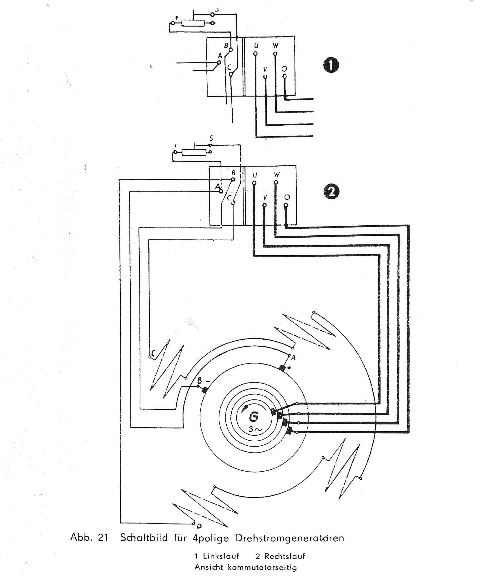

da das Problem möglicherweise den einen oder anderen auch interessiert, gibt es noch das Schaltbild des Generators.
Damit an U, V und W eine Spannung anliegt, muss zwischen A und C ein einstellbarer Widerstand vorhanden sein. Solange Du keine Last dran hast, die mit Überspannung schlecht zurecht kommt, kann es probeweise wohl auch ein 2,5 mm²-Kabel sein.
Der Widerstand muss ein etwas robusterer sein, beispielsweise so einer wie er bei den 4 kW-FIMAG-Generatoren verbaut wurde.
Nun wünsche ich Dir ein glückliches Händchen bei der "Generator-Belebung" und bin auf den Fortgang gespannt.
Übrigens kommen die FIMAG-Generatoren schlecht mit sog. "Schräglasten" zurecht, insofern müssen alle Phasen bei mehreren kleinen Lasten gleichmäßig belastet werden.

Hallo Dietrich, nimmt der den Laststrom mit Schleifringen aus dem Anker? Gruß, Burgfried
dampfspieler
Beiträge: 245
Registriert: Do 16. Sep 2010, 15:03
Meine Motoren: EL150, EL65, EL308, UD-15G, UD-25G
Re: Finsterwalder Generator
Beitrag von dampfspieler »
Hallo Burgfried,
... nimmt der den Laststrom mit Schleifringen aus dem Anker?
ja ganz genau, deshalb müssen die elektrischen Anschlüsse bei den Generatoren auch wirklich tip-top sein/in Ordnung gebracht werden. Sie müssen also metallisch blank und die Kohlen müssen leichtgängig sein. Deren richtiger Anpressdruck ist übrigens 180 - 200 Gramm/cm² Auflagefläche, weshalb eine entsprechende Federwaage für die Einstellung sehr zu empfehlen ist und richtig rechnen sollte man auch noch können ;) ;) .
Bei einem maximalen Laststrom von 23 A kann an verdreckten (korrodierten) Kontakten und Schraubanschlüssen und entsprechend erhöhtem Übergangswiderstand schon ganz schön Leistung vernichtet werden und "ein wenig" Wärme entstehen.
Aus dem Grund sehen meine Generatoren innen meist deutlich besser aus als außen - ich tue ihnen was an - sprich fordere Leistung ab.
Ansonsten ist der FIMAG-Generator in der gezeigten Beschaltung so was von "soldatensicher", dass es schier nicht zu sagen ist; da ist nichts dran, was kaputt gehen könnte. Da sieht es selbst mit hochpreisigen Industrieaggregaten heute oftmals deutlich anders aus und bei der Regelgüte - schweigen wir mal besser ... .
Viele Grüße Dietrich

BUMI hat geschrieben:Hallo Dietrich, nimmt der den Laststrom mit Schleifringen aus dem Anker? Gruß, Burgfried
Also einige Fimag Generatoren die ich kenne, -besonders die größeren- nehmen den Laststrom aus aus dem Stator.
Der Rotor bekommt dann lediglich den Erregerstrom zugeführt.
Aber es gibt da wohl auch verschiedene Ausführungen.
Ich gebe dem Dietrich Recht, die Fimag Generatoren sind echt kaum kaputt zu kriegen.
