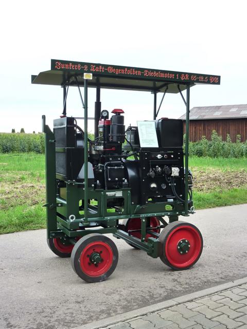

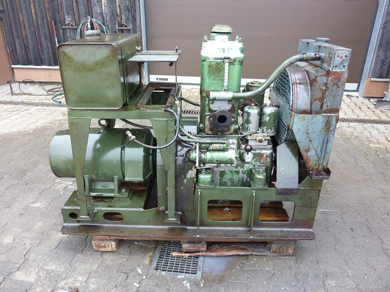

wollte mal unser neues Spielzeug vorstellen:

- So haben wir das Aggregat bekommen
- Motor Urzustand klein.JPG (116.15 KiB) 5036 mal betrachtet
- So sieht es nach Fertigstellung aus
- fertig 2 links 15.9.13.JPG (72.88 KiB) 5036 mal betrachtet

Hallo Werner,
das sieht mal richtig klasse aus, gefällt mir!
Würdest Du da ein bisschen mehr dazu schreiben?
Z.B. was das für ein Fahrgestell ist / wo Du das her hast.
Oder zu diesem Schriftzug oben am Dach. Wie wird so was hergestellt?
Das würde mich interessieren.

Hallo lody, Hallo Hans,
zuerst mal danke für Eure Bewertung unserer Arbeit. Mein Sohn und ich betreiben das Hobby seit mehr als 35 Jahre. Angefangen hat es mit Bulldogs.
Nun zum Aggregat.
Das Aggregat stand ja wie abgebildet auf dem Grundrahmen. Von einem guten Freund aus dem Spreewald habe ich die Vollgummiräder bekommen. Alle 4 sind fabrikneu. Die hinteren Räder sind die Laufrollen eines russischen Schwimmpanzers, die vorderen stammen von einen DDR Stapler. Die Laufräder sind für den Motor ein bisschen überdimmensioniert. Aber wir hatten sie nun mal. Die Achsen und den Drehschemel haben wir selbst angefertigt, Kasto Bügelsäge, große Drehmaschine und Schutzgasschweißgerät sowie Bohrmaschine sind vorhanden. Wir haben über eine große Stahlbaufirma das Glück, dort auf sämtlichen bereitliegenden Stahl kostengünstig zugreifen zu können. Dazu bekommen wir alles Material sandgestrahlt.
Das Dach hat ein befreundeter Flaschner hergestellt und wir habens nur noch lackiert und montiert. Bei uns werden sämmliche Lackierarbeiten in eigener Regie gemacht. Wir sind dazu eingerichtet, Lackierraum mit Abluftanlage. Die Beschriftung macht uns seit vielen Jahren ein befreundeter Schriftenmaler extrem billig.
Werner
Nun zum Aggregat.
Werner

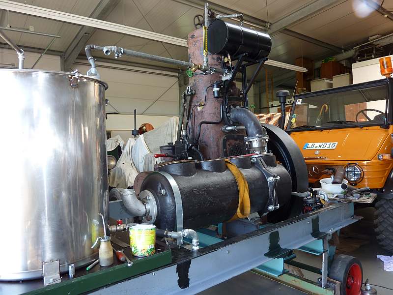

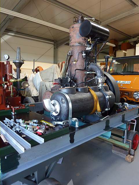

anbei Bilder vom 1 HK 110, Baujahr 1925 ,Lizenzbau Borsig Berlin. Zur Zeit ist er in Arbeit uns soll Frühjahr 2014 fertig sein.
Werner
Werner

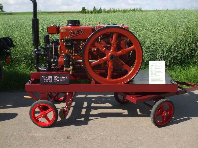

Danke für Deine Nachricht. Anbei ein Bild vom MAH222
Werner
Werner

Hallo Werner,
danke für die ausführlicheren Infos!
Also auch wenn Du meinst, dass da das Eine oder Andere ein bisschen überdimensioniert ist, ich finde die gesamte Maschine einfach "stimmig".
