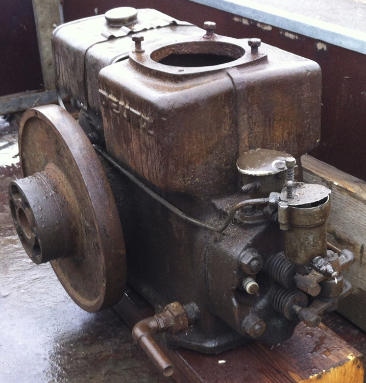

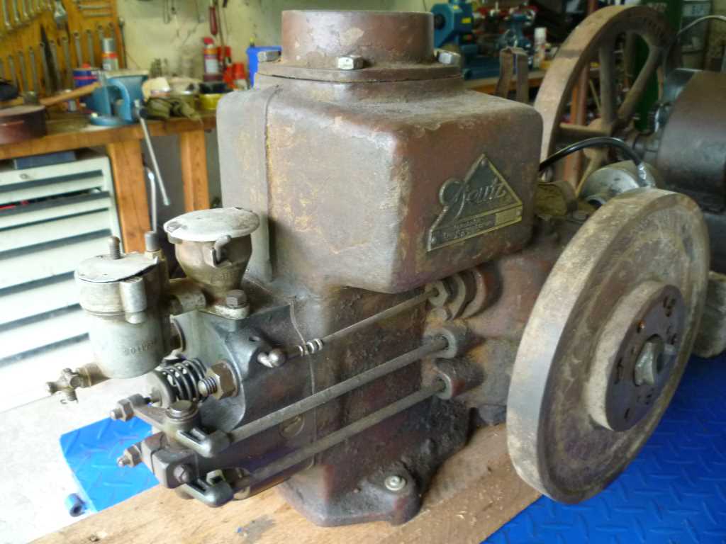

Glücklich habe ich diesen Motor gekauft. Es gibt viel zu basteln, aber auch Fragen:
1. Was ist das für ein Motorblock, mit dem Verdampfer. Es muss einmal ein Verdampferaufsatz dazu gehört haben.
2. Das Rohr, welches mit einer Verschraubung, unten am Motorblock befestigt ist, war das einmal zur Belüftung, des Kurbelgehäuses?
3. Eine Motornummer finde ich, auch unter dem Deckel, auf der Rückseite des Kurbelgehäuses, nicht. :|

Der Verdampferaufsatz fehlt.
Das Rohr sitzt an der Stelle ,wo sonst der Wasserhahn ist.
Die Motornummer sollte an der Dichtfläche des Kurbelgehäusedeckels eingeschlagen sein.

Hallo das müsste eher ein MA 508 sein wegen dem großen wasserkasten öffnung

Das ist nicht richtig. Der MA 508 hat mehr Schraubenlöcher.
Es handelt sich hier um einen sehr frühen 608.
Da wo das Rohr ist gehört der Kühlwasserablasshahn rein.

Vielen Dank, für die schnellen Antworten.
Nach dem Wasserhahn und dem dazugehörendenden Verdampferaufsatz werde ich suchen, damit der Motor wieder komplett wird.

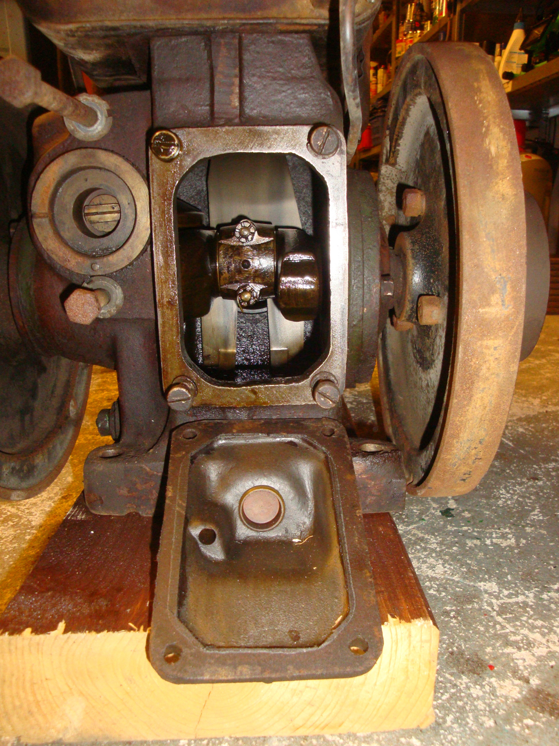

Auf der Dichtfläche finde ich keine eingeschlagene Nummer.

Herzlichen Glückwunsch zu dem schönen Motor.
Nur so eine Vermutung:
Könnte das Rohr und das Fehlen des Aufsatzes nicht für eine Durchflußkühlung sprechen?
Ich könnte mir vorstellen, daß oben eine zweite Rohrverbindung aufgeflanscht war, durch die das von unten
eingeleitete Wasser dann abgeflossen wäre.

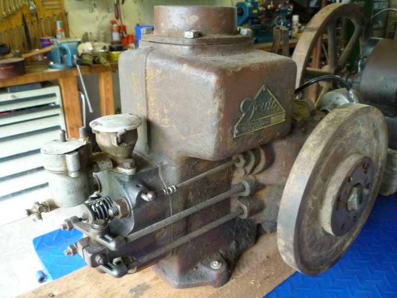

Hallo Helmut,
ich habe auch so einen frühen 608er - meiner hat die Nummer 293332 und ist demnach Bj. 1933.
Hier ein Bild mit Verdampferaufsatz.
Grüsse, Markus

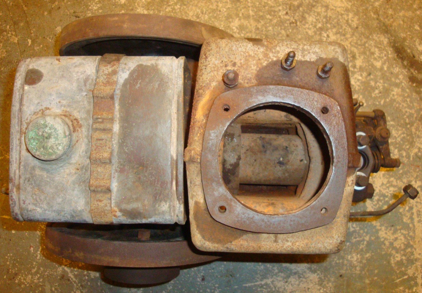

Ja, auf meinem Motorblock ist nur noch die "Deutz - Schrift" eingegossen. Den Aufsatz werde ich mir natürlich noch besorgen…. (oder nachbauen :) )
Blick in auf den MA und in den Verdampferraum
Im Vordergrund, das Werkzeug, mit dem ich den AL-Deckel ausgebeult habe...

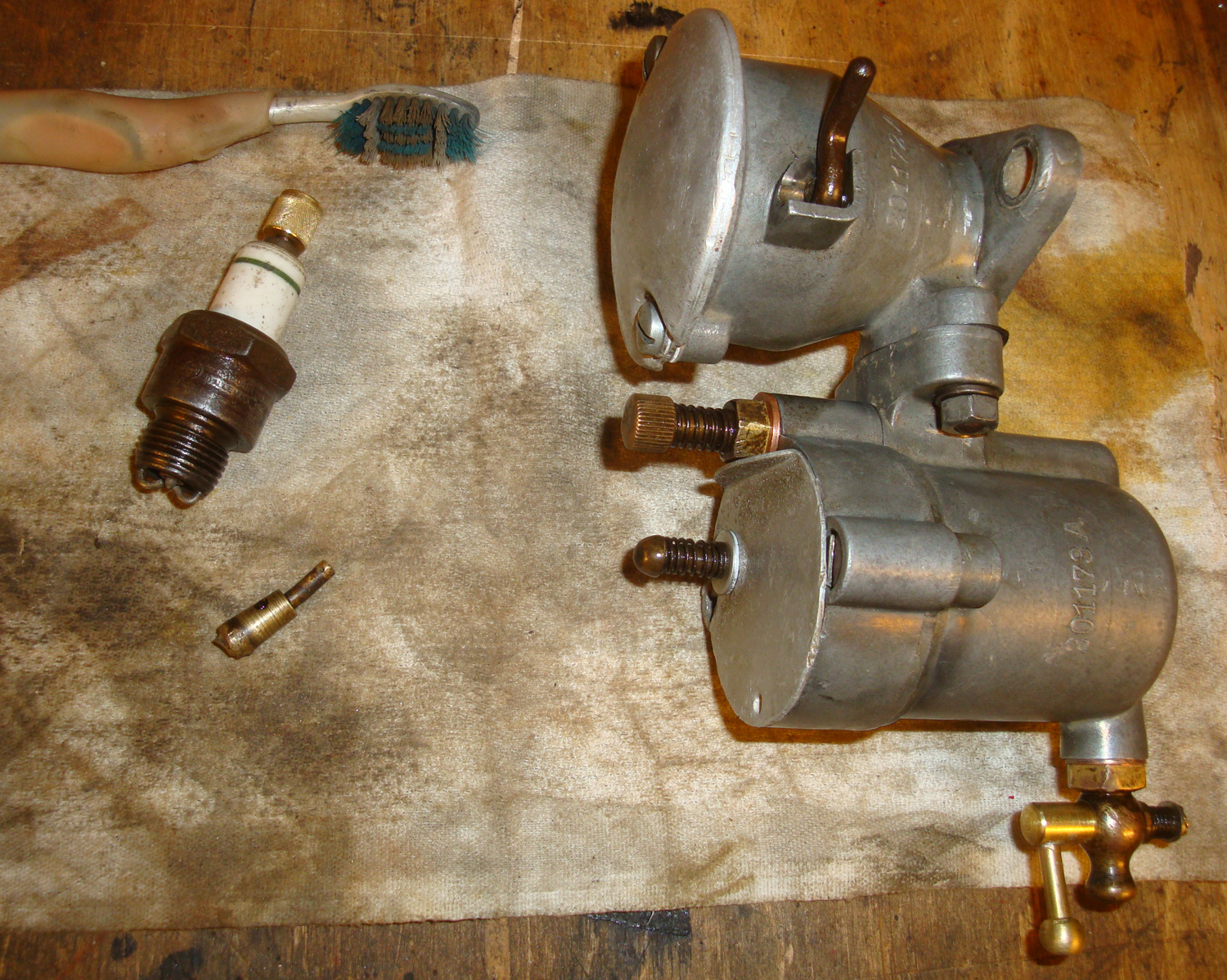

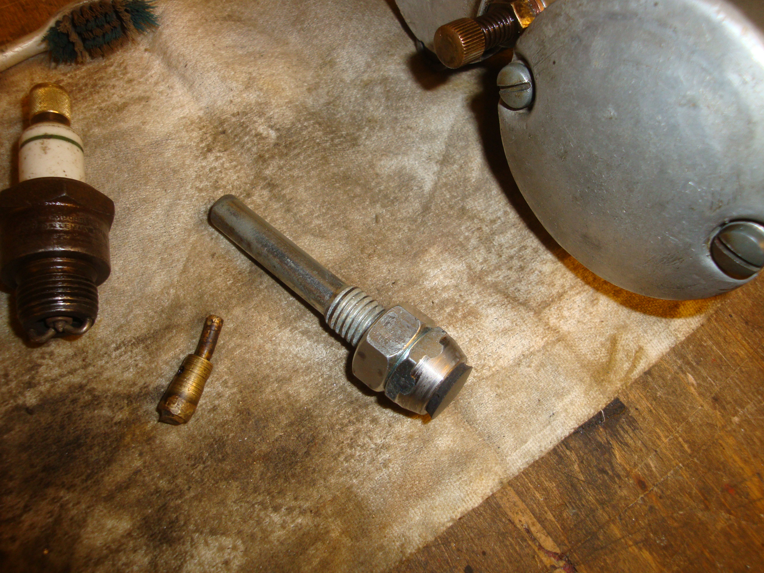

bei der "Vergaser - Überholung", habe ich gleich den Ablasshahn - Kegel erneuert. Der "alte" war abgebrochen. Jetzt muss das Neuteil nur noch altern.
Keine eingeschlagene Nummer zu sehen...

Ja, dass könnte so gewesen sein. Ein Schlauch passt sicherlich über das Rohr.
Aber ich werde mir natürlich wieder einen Wasser-Ablasshahn anbauen. :P
