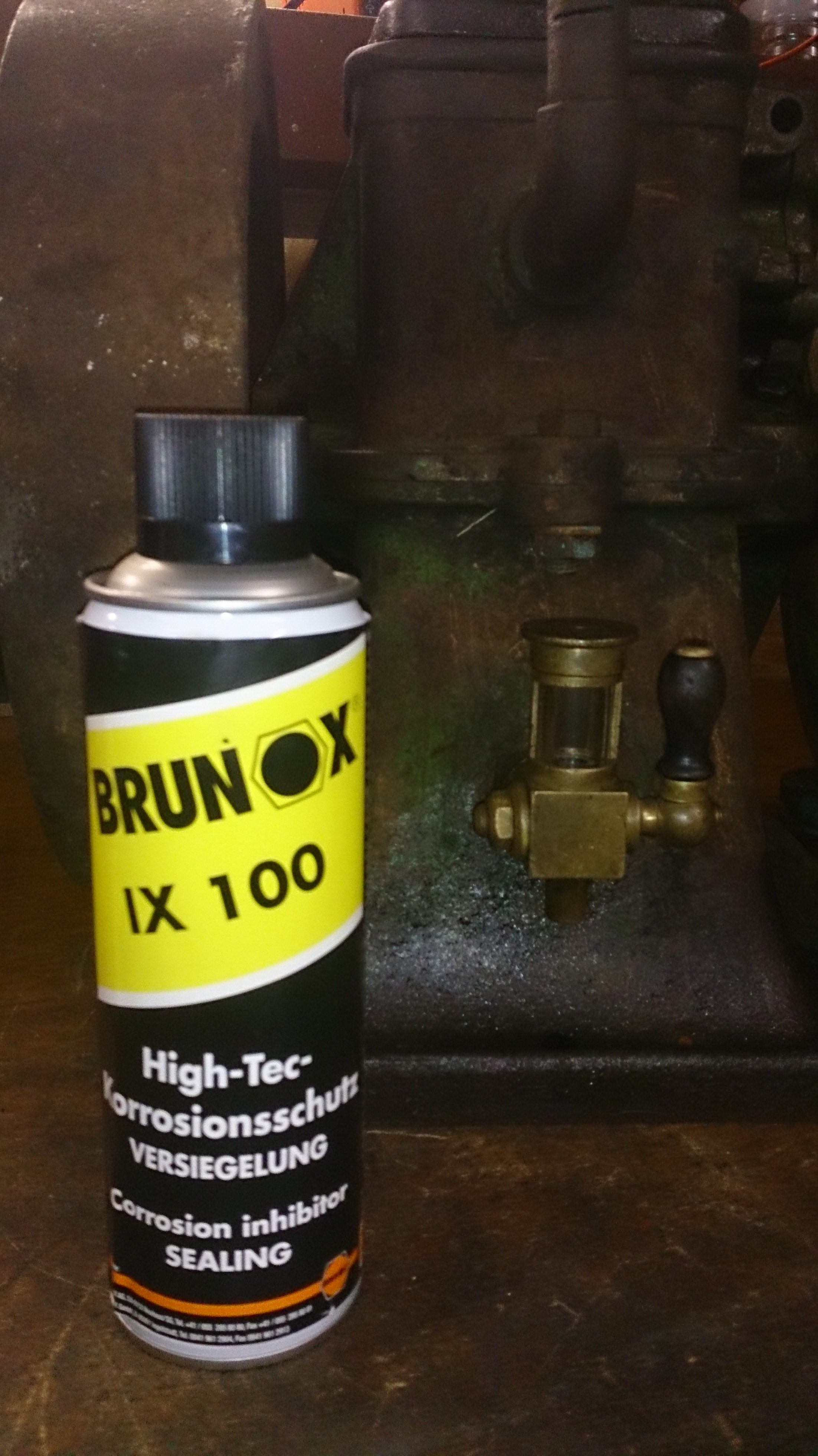

Ich habe mit diesem Spray sehr gute Erfahrungen gemacht.
Ist richtig zäh und läßt sich im Frühjahr mit Benzin gut abwaschen.
