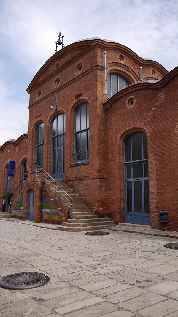

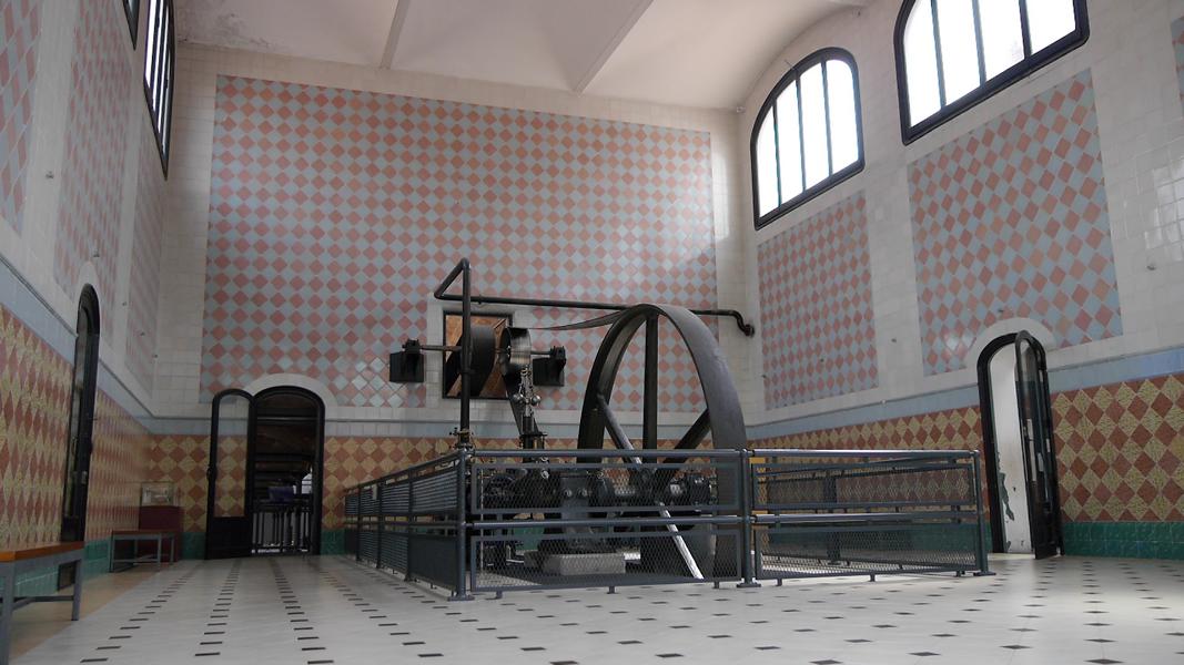

Auf den zwei folgenden Bildern ist der Saal in dem sich die Dampfmaschine einer Textilfabrik befindet von außen und von innen abgebildet.
Daran kann man ein wenig erkennen wie besonders eine Maschine früher war.

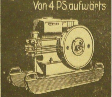

habe bei der Durchsicht meiner Motorenprospekte folgendes Bild gefunden.
Deutzmotor auf Schleife (Holzkufen), diese wurden von Deutz und möglicherweise von anderen Herstellern (Sendling, Schlüter, etc.) mitgeliefert oder vom Stellmacher bzw. Schmied angefertigt.
