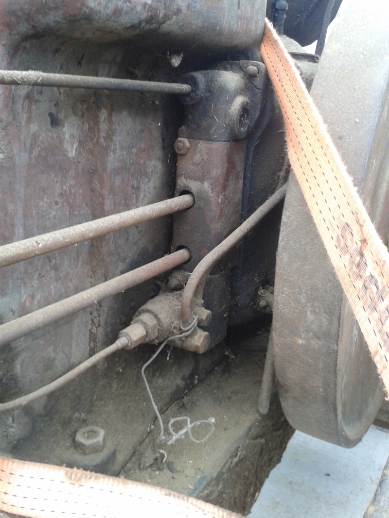

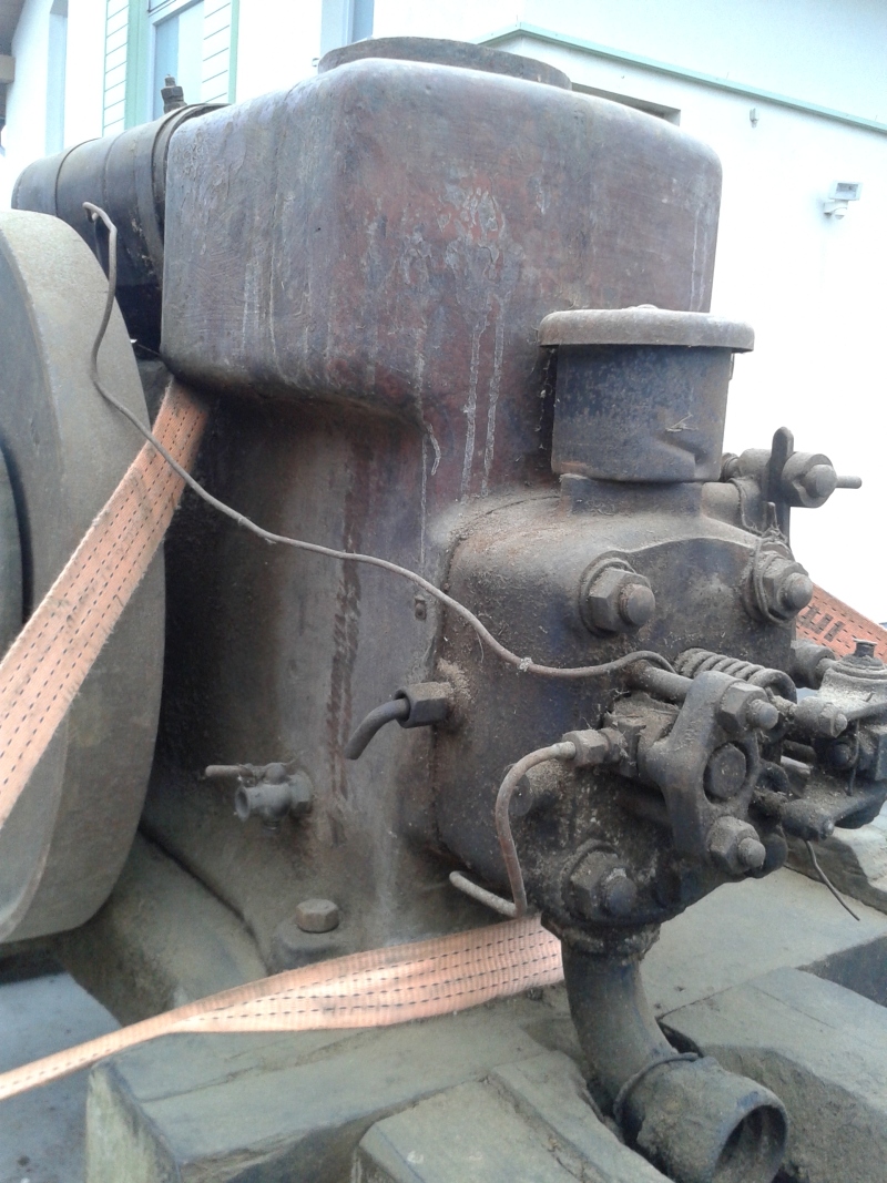

Kann mir jemand sagen welchen MAH ich da vor mir habe?
Ich vermute einen MAH 914 oder vlt. 916.
oder ist es ein 714?
Wo liegen die genauen Unterschiede? Ich konnte auch durch die Typenübersicht auf standmotor.de nichts genaueres schließen...
Gruß Jakob

MAH 914

Vielen Dank Mathias!
Aber wo liegt jetzt der Unterschied zwischen 914 und 714?
Gruß Jakob

Achte mal auf die E- Pumpe
- Beiträge: 1853
Re: Welcher MAH ist das?
Soll heißen: Beim 714/716 ist die Einspritzpumpe hinten am Motor, in etwa da, wo die Benziner den Zündmagneten haben, außerdem ist sie eckig. Beim 914/916 ist sie unter den Stößelstangen und rund.

Mensch... da hab ich nicht so ganz drauf geschaut. Wenn das so ist, sind aber manche Bilder und Videos im Internet nicht ganz korrekt beschrieben...
Da sieht man wieder dass man sich auf das WWW nicht immer verlassen sollte...
Gruß Jakob
