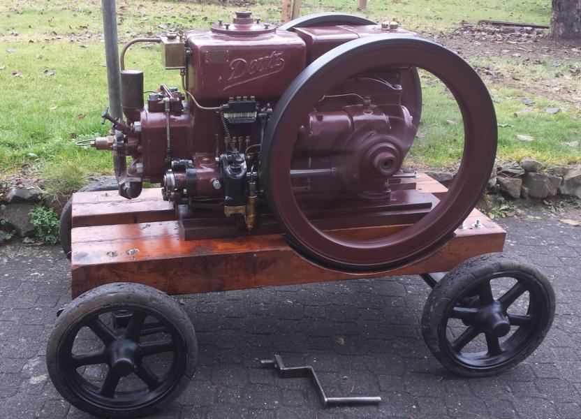

Hallo Miteinander!
Um mal von dem ganzen Strom und der Rechtschreibung etwas abzulenken hier mal was anderes:
Die Deutz Sammlung hat sich wieder um einen Motor vergrößert.
Diesmal handelt es such um einen Deutz MAH 218 aus dem Jahr 1926, wie der große MKH auch 8-)
Um mal ein paar Daten zu nennen:
7,5 PS bei 600 Umdrehungen
180mm Hub, 130mm Bohrung = 2,39 L Hubraum
Gewicht: ca. 800 Kg
Der Motor besitzt Haupt- und Hilfseinspritzdüse sowie ein Zentralschmierapperat! Die Vorkammer wird "extern" gekühlt, anders wie beim nachfolger MAH/MIH 322 wo die Kühlung mit im Zylinderkopfdeckel sitzt.

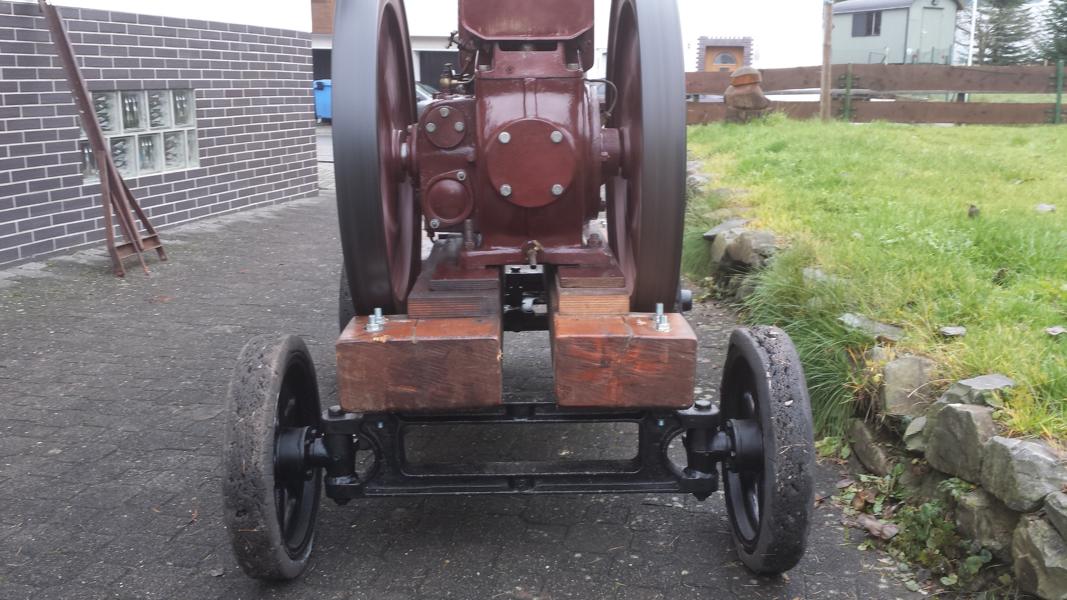

Die Achsen habe ich von einem Anhänger, welcher in einer Giesserei die Gussteile gefahren hat. Passen super zur Maschine! Leider sind die Vollgummiräder etwas beschädigt, passt aber zum alter,
werde ich so lassen!
Die Deichsel muss ich noch bearbeiten, und die Bolzen von der Lenkung noch neu drehen, da diese doch sehr ausgeschlagen ist.
Der Motor an sich ist in einem sehr guten Zustand,alles Top :D
Ein Video kann ich auch mal noch machen wenn Interesse besteht ;)
Bilder hab ich schon welche gemacht!
Gruß aus Wittgensein,
Jannick Pfeil
Motor läuft
Motor läuft

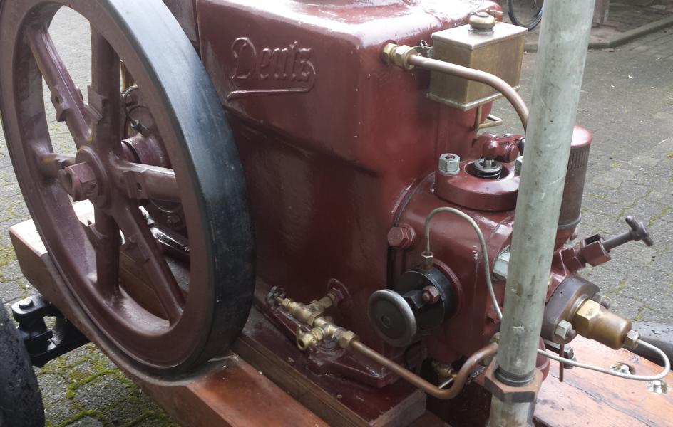

Links im Bild Ölbehälter, Mittig Zentralschmierung und Einspritzpumpe

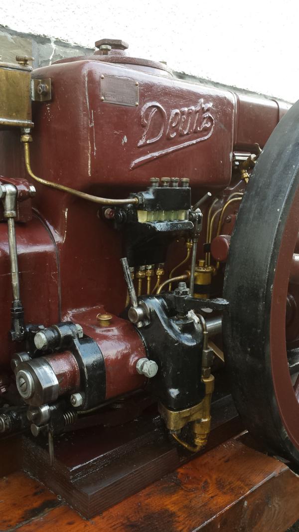

Einspritzdüse, Glimmpapierhalter und Luftfilter

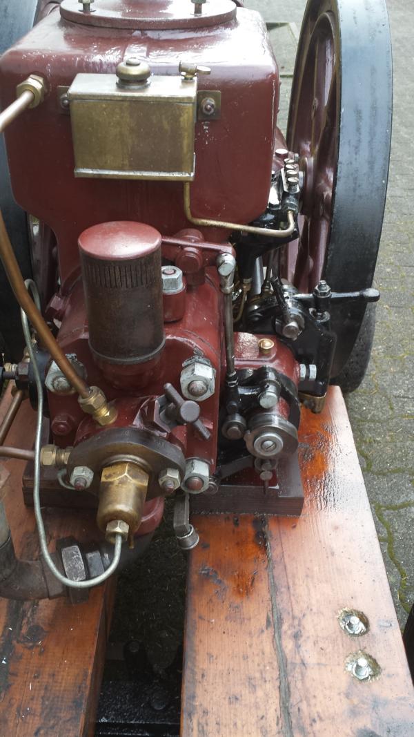

Andere Seite mit Hilfsdüse
Sicht von hinten, Achse

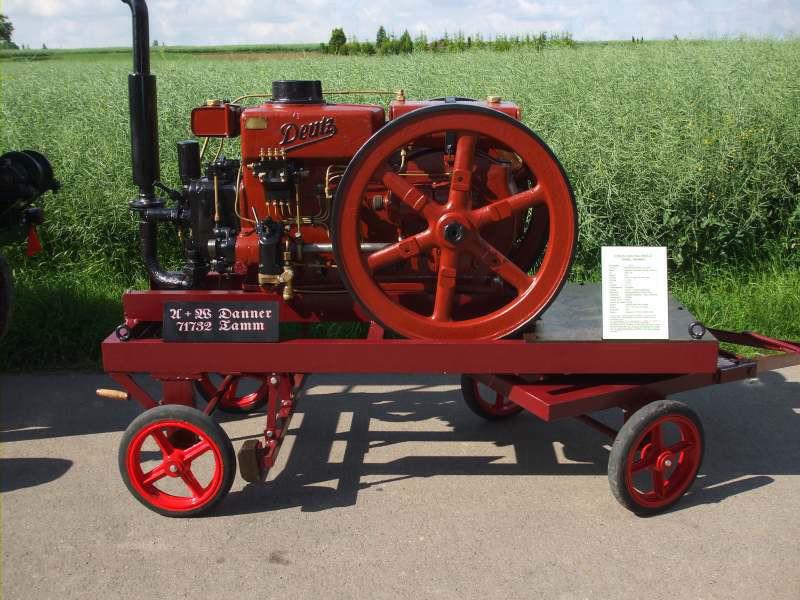

Hallo Jannick,
wir haben den größeren Bruder in unserer Sammlung.
MAH 222
14PS
Bohrung 145mm
Hub 220mm
Hubraum 3631ccm
Bauj. 1925
