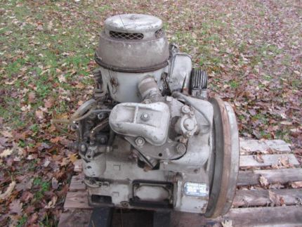

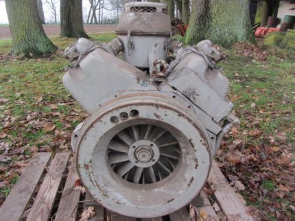

Moin zusammen
Mir ist ein alter Farymann V2 über die Füße gelaufen den ich gerne in meinen alten Jollenkreuzer einbauen möchte.
Es ist wohl ein P 10 mit 16 PS
Auf dem Typenschild steht : 27 S 10 Baujahr 1973
Allerdings ist da eine sehr große Schwungscheibe verbaut. Die ist größer als die Befestigungslöcher für die Getriebe Glocke .
Habt ihr eine Ahnung was das für eine ist ?
Kann man die abdrehen oder ist da ein auswechseln notwendig ?
Wen auswechseln , habt ihr eine Ahnung wo ich eine passende bekommen kann ?
Häng mal zwei Bilder ran :D
Gruß Jens

hallo hadock
dieses Schwungrad ist für Handstart das Schwungrad kann man abdrehen man darf nur das
auswuchten nicht vegessen. wenndas Schwungrad abgedeht ist wird der handstart um so
schwerer sein.
wenn s-Motor auf dem typenschild steht
ist dasein s-Motor mit kolbendurchmesser 105 der dann mithandstart kaum zu starten ist.
ein orginal Schwungrad mit zahnkranzkann ich dir beschaffen.
mfg. artur
