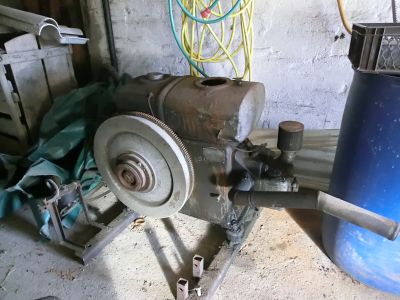

Hallo Gemeinde,
habe mir heute morgen diesen Motor gekauft. Leider konnte mir der Verkäufer nicht sagen um welchen Motor es sich handelt. Könnt ihr mir vielleicht sagen, um welchen Motor es sich hierbei handelt?
Danke schonmal im Voraus!

Hallo Tim
Es könnte ein polnischer "ANDORIA" Verdampfer sein.
Siehe hier.
1 Zylinder Diesel liegend
Typ: S320ER
1810cm³
15 kw
Bj. 1969
1300 u/min
Die Bilder habe ich Ebay entnommen.

Genau das ist er, ist der gleiche. Vielen dank für die Hilfe!
Weiß jemand, falls mal etwas kaputt gehen sollte, ob es irgendwo noch Ersatzteile gibt?

Der Fabrik legen bei Krakau immernoch, von was eine Pole mir erzahlt hat.
In der region gab es viele von die Andoria motor. Er hat mir eine angeboten, aber der war ziemlich neu. Achtsiger Jare.
Suchen auf dem Netz nach Silnik Andoria. Viele treffen.

Suchen auf dem Netz.
