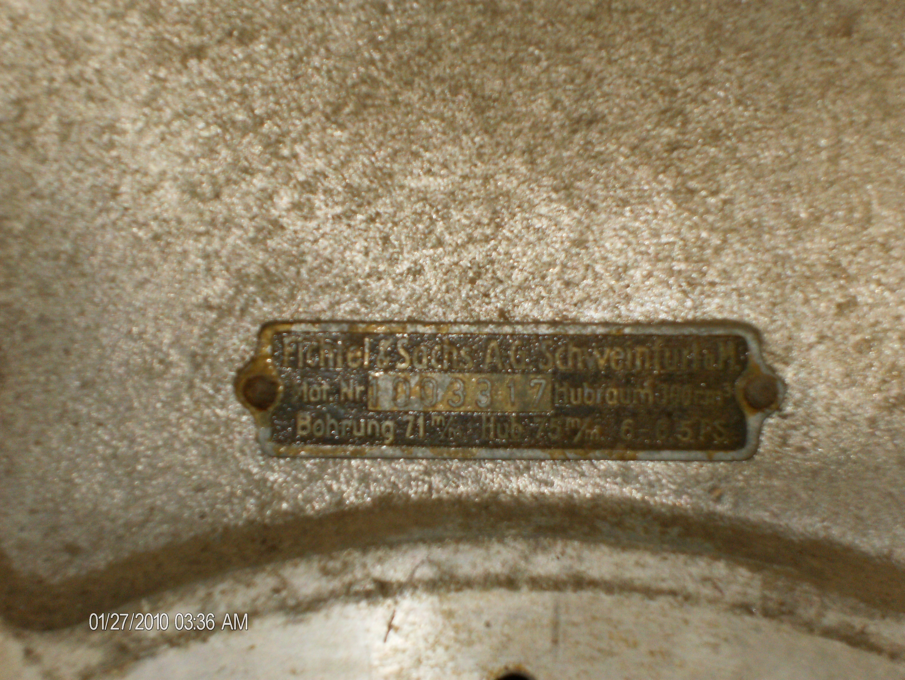

Ich bin neu hier und habe ein paar Fragen zu einem Fichtel & Sachs Standmotor
Hier die Daten die ich vom Typenschild ablesen konnte:
Motornummer:1003317
Hubraum 300ccm
Bohrung 71mm
Hub 75mm
6 -6,5 PS
Der Motor stammt von einem Notstromaggregat
Ist es möglich anhand dieser Daten das Baujahr und den Motortyp zu erfahren?

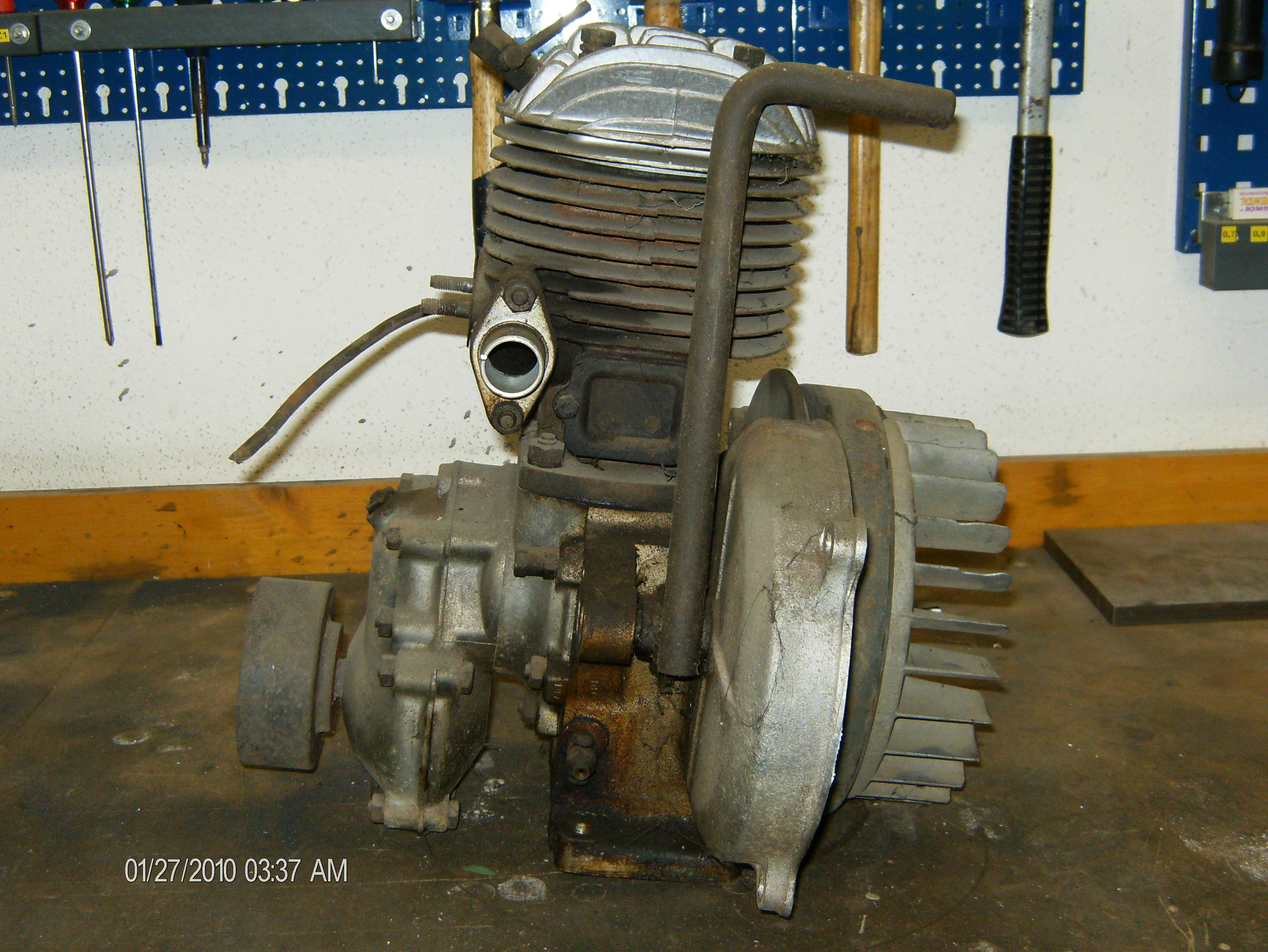

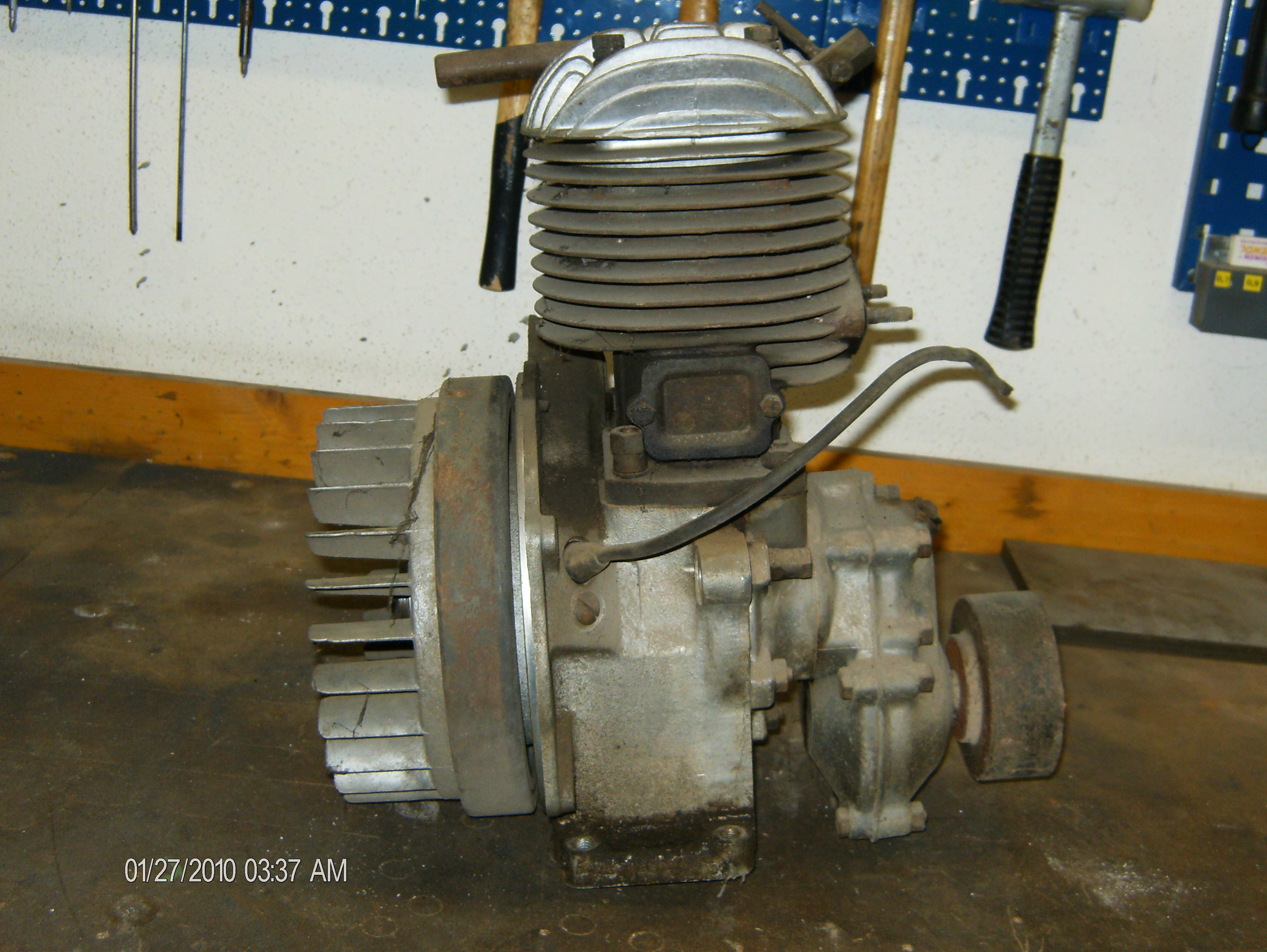

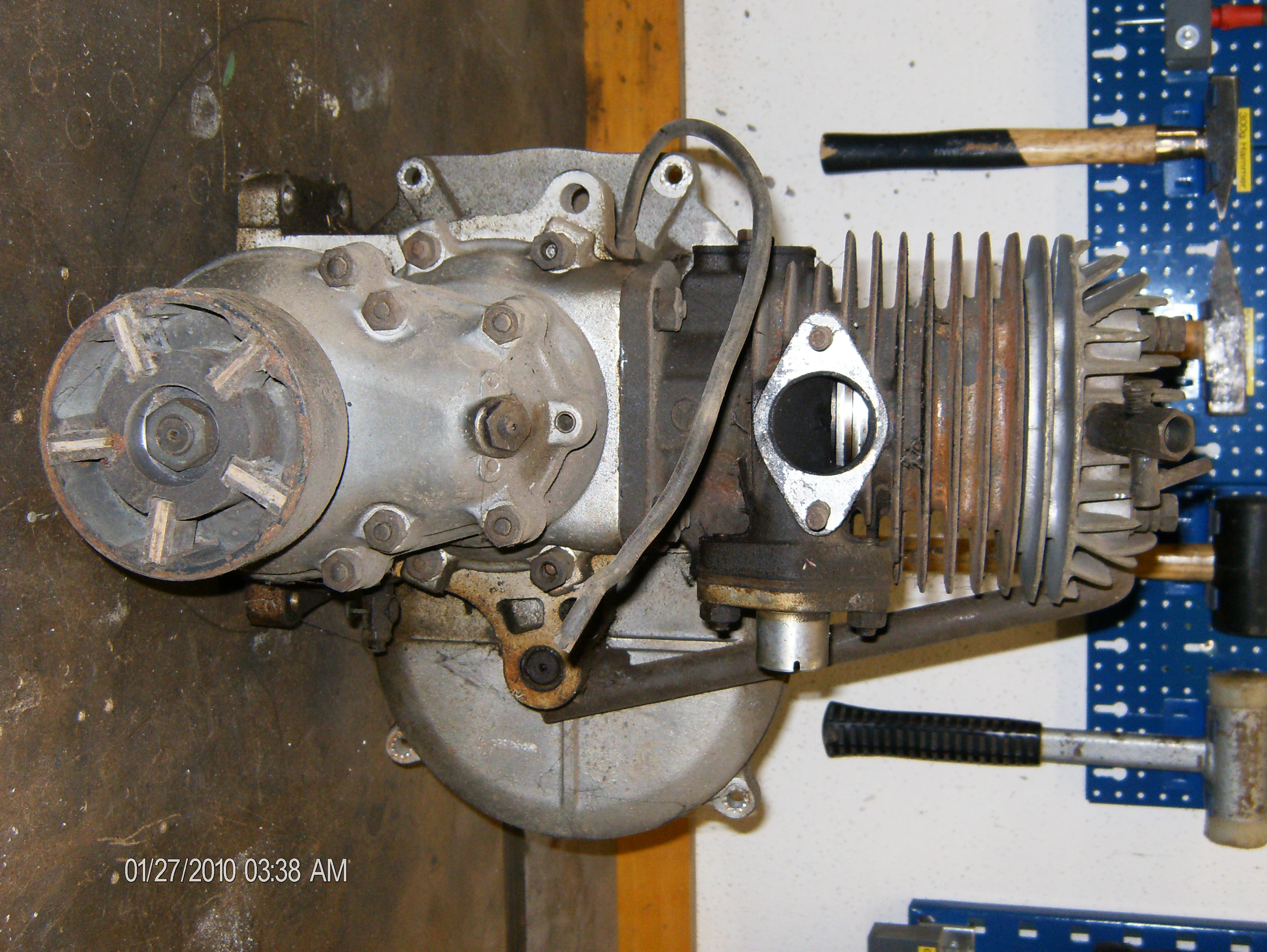

Habe gerade ein paar Fotos von meinem Motor gemacht
Hoffe es klappt mit dem hochladen

Das Gebläsegehäuse ist nicht mehr da? Dann könnte ich vielleicht weiterhelfen.
Re: Fichtel & Sachs Standmotor
Hallo Christian
Vielen Dank für das Angebot, aber der Motor ist bis auf den Zündkerzenstecker komplett.
Rainer
Rainer

Du hast mich falsch verstanden, bzw. ich habe mich wohl etwas unverständlich ausgerückt: Ich wollte eigentlich sagen, ob Du nicht ein Bild von Deinem Gebläsegehäuse einstellen kannst, da kann man an der äußeren Form den Motor besser bestimmen.
Tach,
der F&S von Rainer gehört gewissermaßen zu den unbekannten, über die es im Netz fast nichts gibt auch nicht auf oldsachsmotor und newsachsmotor. Markant ist bei diesem vor allem der Auspuffauslass hinten statt seitlich.
Es müsste ein Stamo 14 sein. Damals wurden die nicht nach ccm bezeichnet sondern meist die ccm-Zahl genannt, die eigentliche Bezeichung findet sich kaum. Nach der Motornr. müsste er aus den 40er sein, welchen Zeitraum genau kann ich aber nicht sagen.
Damals gab es die vom Stamo 1 bis 15 (75-300 ccm), ein paar wurden auch als spezial Gras- bzw Bindermotor angeboten.
Auf der Seite von Heinz Berger gibt es auch einen Anleitung dazu.
Bastian
