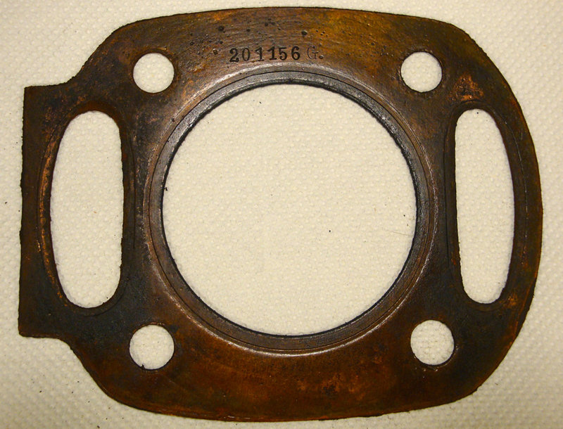

Glüht man eine gebrauchte Cu-Dichtung, vor der Wiederverwendung nicht aus?
Mit kleinen Dichtringen mache ich dass eigentlich immer so, aber bei der großen Kopfdichtung, von meinem MA 608, möchte ich lieber die Fachleute fragen.

Du hast ja grundsätzlich recht, aber Deine Kopfdichtung besteht - wenn man genau hinschaut - nicht nur aus Kupfer, sondern der Innenring um den Brennraum herum ist aus anderem Material und wiederum in diesem Ring dürfte vielleicht sogar etwas Asbest o.ä. liegen.
Es kann sein, dass sie auseinanderfällt, weil das Kupfer ja schon richtig glühen muss, um weich zu werden.
Aber "Versuch macht kluch....." Vielleicht geht's ja doch.

die Kupferdichtung ist ca. 1,5 mm stark, und besteht nur aus Kupfer!
Ich weiß nicht genau, ob es "kluch" ist, die Dichtung zu glühen
Auch ist da ja die Motornummer drauf und das ist das einzige Indiz für mich, dass der Motor (laut Deutz-Liste, die ich zwischenzeitlich gefunden habe) Baujahr 1927 ist.

Ich bin mir nicht sicher, ob Du da Recht hast, mit den Materialien.
Man sieht deutlich ,dass die Wasserkanäle besonders eingefasst sind, auch der Brennraum hat außenrum eine Einfassung, das sind doch nicht nur Abdrücke von der Montage. Gerade bei den Wasserkanälen sind Kopf und Rumpf völlig eben,da entstehen keine Abdrücke.
Wenn das alles Kupfer wäre, welchen Sinn machte dann eine Einfassung auch noch mal aus Kupfer ?
Aber egal, Du hast das Ding vor Augen, ich habe nur das Foto gesehen - aber die Kopfdichtungen, an die ich mich erinnere, wirkten auch nicht, als wären sie massiv und aus einem Material.
Wenn es massiv wäre (was m.E. hier auch reichen würde), könnte man ja prima mit einer Laubsäge in die Serienfertigung gehen, 1,5 er Kupferblech kaufen und los geht's.
Gruß, Uwe

Hallo Uwe,
die Laubsäge liegt schon in der Hand
Nee, nur so. Die Dichtung ist aus Kupfer und Dein Hinweis war prima. Bevor ich morgen den Motor wieder zusammenbaue, werde ich die Dichtung auf ein Kupferblech
übertrage.
Morgen bekomme ich den Kopf, mit den eingeschliffenen Ventilen wieder und dann kann ich sehen, warum und wieso …..
Asbest oder etwas Ähnliches, ist nur in der alten Kerzendichtung.
Vielen Dank, aber trotzdem, für Deine Info

HALT!
Uwe Du hast Recht. In der Mitte ist, wie bei der Kerzendichtung, "Gewebe", oder Asbest dazwischen.
Ich habe mich auch von dem Gewicht, der Dichtung leiten lassen und sie jetzt noch mal geprüft - Gott sei Dank!
Jetzt mache ich die Dichtung natürlich nur schön sauber und dann kommt sie wieder rein.
Weiß jemand auf die "Schnelle", wie groß das Drehmoment ist, mit dem der Zylinderkopf festgeschraubt wird?

ich schneide mir die kopfdichtungen
selbst aus tetrapckung (milchtüte)
in meinen 608ter laueft die schon über mehrere
jahre. der motor leuft nur zur schau ohne belastung
in allen drehzahlen.

Also ich würde sie aus Kupferblech oder aus Dichtungspappe selber schneiden. Dazu noch dieses Schwarze Motoren dichtungssilikon von Würt damit habe ich sehr gute Erfahrungen gemacht.

Moin, weiß jemand, wie man die Kupfereinfassung um den Brennraum herum mit handwerklichen Mittel herstellen kann?
Re: Kopfdichtung, aus Kupfer ausglühen?
Hier
Ist nicht mit Kupfer, aber sollte auch gehen wenn der Kupferring weichgeglüht ist
