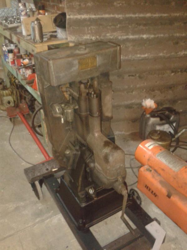

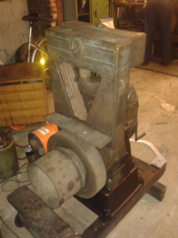

Ich habe mir wieder einmal einen Franzosen zugelegt. Diesmal ist es ein Bernard Typ R2. Dieser Typ wurde nur ein Jahr lang (1929) gebaut. Die Substanz ist gut, lediglich die Ventile sitzen fest und die Führung für die Stößel ist gebrochen. Alles machbar. Meine Frage nun ist, ob noch jemand mehr einen solchen Motor besitzt. Welche Infos gibt es darüber? Und... was meint ihr... optisch so lassen, oder auch optisch restaurieren?

ein schöner R2, du hast glück dass die Karrosserie noch gut erhalten ist. Aber es fehlt dir noch die Abdeck-kappe für die Kipphebel.
Ich würde ihn so lassen, und ihn nur gut Reinigen und Konservieren.
Du hast sogar noch denn Sockel under dem Motor, dass ist ziemlich zelten.

naja auseinander muss er erstmal, soll ja auch laufen der kleine. Der Sockel kommt eigentlich unter meinem W2 weg, den habe ich auf eine Karre gebaut und dann wäre er mit Sockel zu hoch geworden. Bernard-Fibel? Das klingt aber sehr interessant....
Wie und womit würdest Du ihn denn konservieren?
Ich überlege, ob man den Deckel von den Kipphebeln eventuell aus einem Deckel vom W2 bauen kann, also quasi einfach abschneiden. Das Gitter vorne ist sogar noch da nur nicht auf dem Bild zu sehen.

Ah OK, denoch der Sockel ist schön, ich habe nur einen Bernard mit Sockel ihn meiner Sammlung, und zwar der kleine W0.

Hum, ich weiss nicht ob dass einfach so geht, denn der Kipphebeldeckel dess W2 ist aus Guss, und der originale von R2 ist ein Messingblech dass an dem Tank befestigt ist, ich weiss dann nicht ob du hin kommst mit der Rundung dess W2 Deckels, dass du dann noch dass Schanier anbriegen kannst.

Hmm.... naja der Deckel ist auch bislang meine kleinere Sorge. Abgesehen davon dass ich noch nicht weiß warum die Ventile festsitzen, musste ich feststellen dass die Stößelführung gebrochen ist. Das abgebrochene Teil ist auch nicht mehr vorhanden. So ein Teil vom R2 zu bekommen ist wahrscheinlich nahezu unmöglich, aber ich glaube das Teil passt auch vom W2. Du weißt was ich meine? Das Gußteil in dem die beiden Stößel mit den Rollen auf der Nockenwelle laufen. Vielleicht magst Du mal in dem französischen Forum für mich fragen? So verliebt wie ich in französische Motoren nun auch bin, mein Französisch ist unter aller Sau... leider ist ne schöne Sprache.

ja, ich weiss welches Teil du meinst, ich hatte dass selbe problem auf einem W2. Also normalemerweise passt es, aber ich frage doch nochmal nach, dass ist kein problem.
Ach ja, du hast auch defragt wass für konservierungsmitel ich verwenden würde, also am besten eingnet sich "Rustol", die oberfleche muss aber gud gesaubert sein, aber nach dem auftragen muss es 4 tage lang trocknen. Wenn nicht gibt es auch eine andere lösung, die etwas günstiger ist. Da nimmst du Leinöl und micht mit Terpentin ihm ungevehr 1/1 verheltniss.

Also fûr dein Teil, dass vom W2 passt auf denn R2, der Autor von meiner "Bibel" hat mir es gerade bestätigt.
