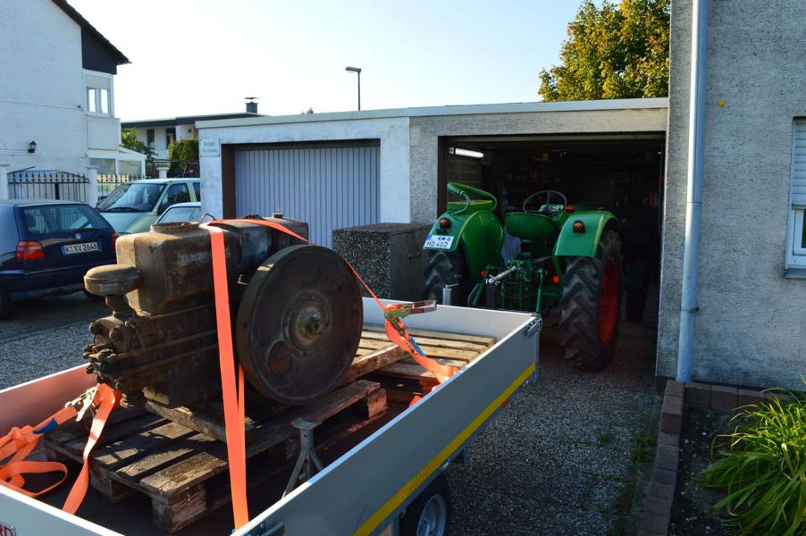

Ursprünglich war ich nach der Restauration meines Deutz D40.2 auf einem Kölner Schrottplatz nach größeren Hinterradfelgen auf der Jagd, bis ich in einem Schrotthaufen den Rostklumpen Deutz erblickte. Für mich stand schnell fest, dass er zu schade wäre für den Schneidbrenner. Ggf. würde man ihn reinigen, lackieren und ihn in den Vorgarten stellen, da man ja eh keine Ahnung von dieser Materie hat. Die Bemerkung meiner Frau als ich nach Hause kam war nur, dass Felgen doch anders aussehen würden und wohin willst du damit noch? (s.h. Bild1+2 )

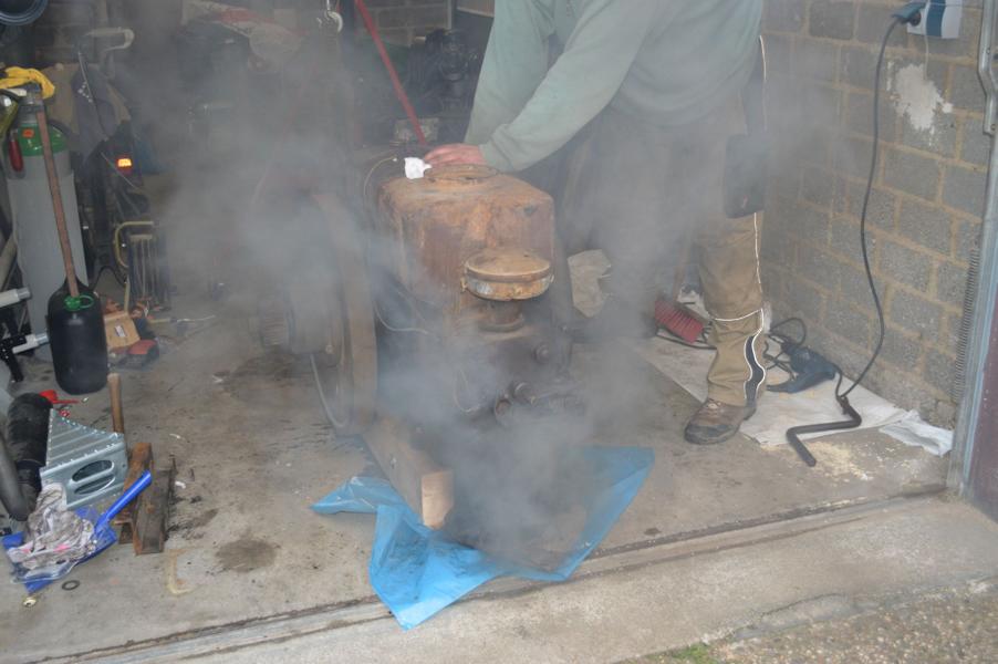

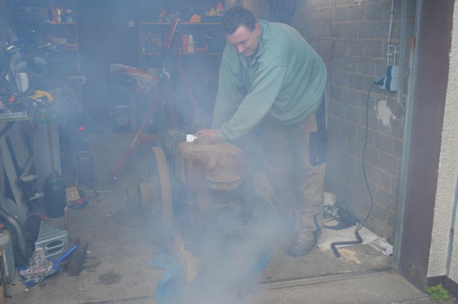

So kam es wiedererwartend dazu, das der Motor aus dem Jahre 1936 einen Urknall los ließ. (s.h. Bild3 und lauf s.h. Bild4).

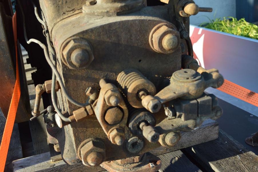

Etwas rostig
Etwas rostig
Der Urknall :-)
Der Urknall :-)
Es lebt!
Es lebt!

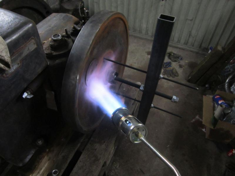

Demontage Schwungräder

Die Konstruktion des Abziehers verdanke ich auch einem Tipp aus dem Forum. Und die Schrauben waren nicht abgebrochen, sondern abgerissen und flogen durch die Garage. Erst als die Gewindestäbe gegen Härte 10.9 ausgetauscht und das Rad erhitzt wurde ging es.
