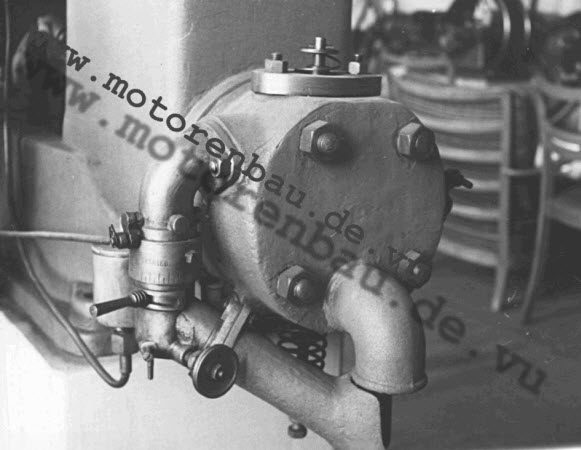

gestern haben wir diesem motor aus Sloveniën nach hause gehold.
Wir denken daß es ein Sendling ist.....aber es gibt kein datenschild.
Weißt jemanden hier mehr über diesem motor?

Der Motor hat von der Bauart her auf jeden Fall viele gemeinsamkeiten mit dem Sendling Typ "H" aber doch ist er etwas anders.
Ich denke aber das es sich durchaus um einen Sendling handeln könnte. Mit Sicherheit kann ich es aber nicht sagen.

Ich vermute es ist ein Sendling SV. Leider habe ich nur ein einziges Bild mit dem Zylinderkopf von so einem Motor. Auf dem Bild ist die Verdampfer-Ausführung zu sehen. Aber Vergaser und Zylinderkopf sehen meiner Meinung nach identisch aus. Das Foto stammt aus dem Sendling-Werksmuseum. Der Motor war Baujahr 1913 und hatte die Motornummer 7788. Hast Du eine Motornummer gefunden?
Vielleicht können wir nochmal einen Sendling SV-Besitzer ausfindig machen. 1999 in Markdorf war glaube ich ein Sendling SV (hässlich grün angepinselt) dabei. Egon W. müsste Bilder davon haben. Hast Du den Ausstellungskatalog von damals zur Hand? Da stehen Name und Wohnort drin.
