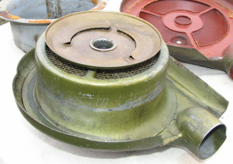

das ist etwas schwerig, weil auch bei einem vorhandenen Originalteil "irgendwelches" Plastikgewusel drin ist. Ich hoffe, man sieht das. Reingucken kann ich leider nicht, weil Filtereinsatz und Deckel miteinander verschweißt sind.
Der originale Filtereinsatz - stammt von einem UD-15

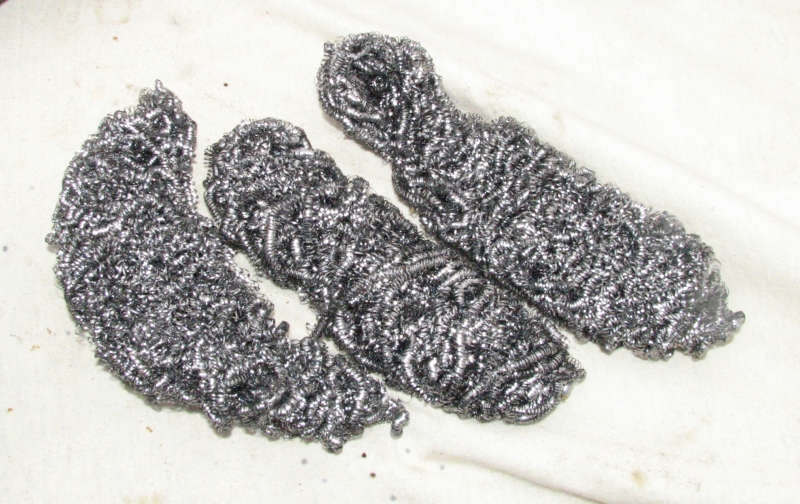

Ich habe mir heute erst mal die angedachten Edelstahlpads besorgt und sie etwas auseinander "gezupft".
Die "aufgearbeiteten" Edelstahl-Topfreiniger-Pads
Die Pads passen prima mit etwas Überdeckung in den Filtertopf.
Die Pads sind im Filtergehäuse eingelegt
Die eingelgten Pads können so aber nicht im Betrieb getestet werden. Ich muss mit grobem Siebdruckgewebe noch dafür sorgen, dass sie da bleiben, wo sie hin gehören.

So drinnen im Topf sieht es ganz passabel aus, wenn es noch ein wenig gepreßt ist.
Ich bin gespannt - obwohl wie genau will man das Ergebnis feststellen ?
Die Idee gefällt mir aber jetzt -mit Foto- besser

ich habe heute den Luftfilter mit den "Edelstahl-Topfreinigungspads" erfolgreich getestet. Unter und über den Pads habe ich Siebdruckgewebe eingelegt, so dass ich sicher sein kann, dass keine unerwünschten Sachen mit in den Motor gerissen werden. Außerdem habe ich die Pads ordentlich "auseinandergezupft", so dass sie schön "luftig" sind und zwei ausreichen, um den Einsatz zu füllen.
