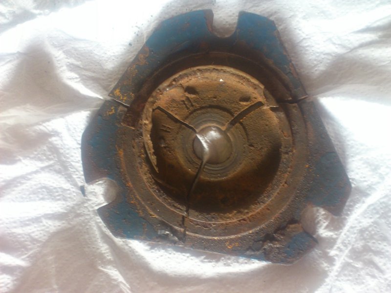

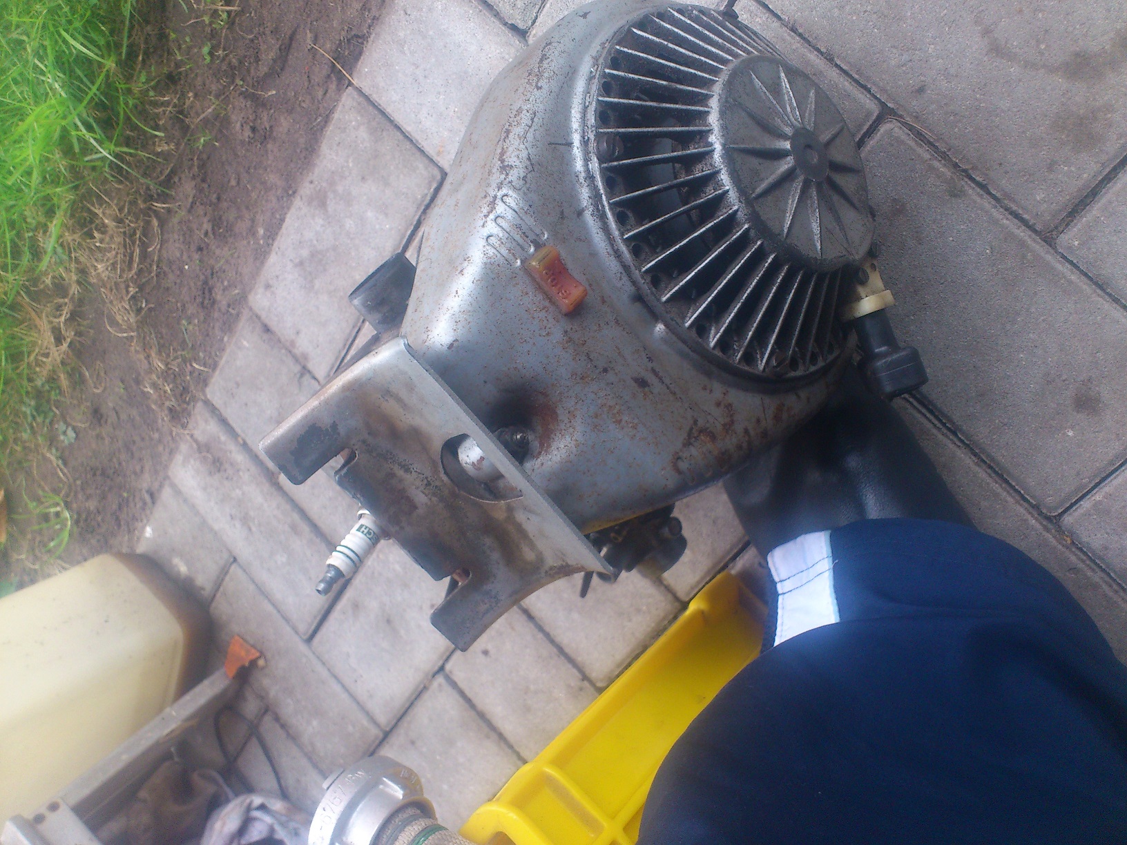

Guten Tag,

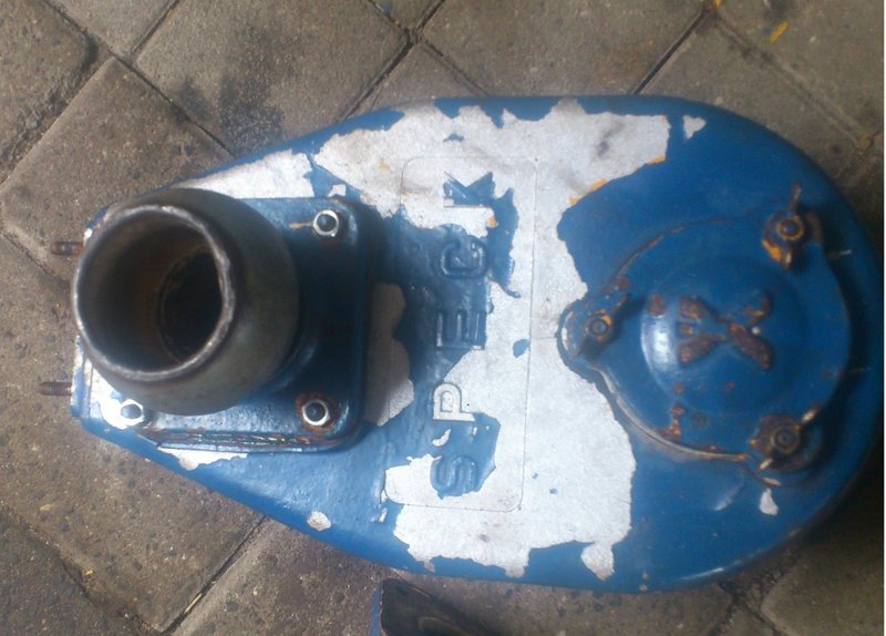

ich habe einen Sachs Motor mit einer Speck Wasserpumpe.
Wüsste gerne um welchen Sachs-Motor es sich handelt?
Hat vllt jmd Informationen zur Pumpe?
Der Flansch ist gebrochen, gibt es vllt Ersatzteile?
M.f.G Daniel

Hallo Daniel,
wenn der Sachs einen Sackzylinder hat, dann ist es ein ST 76:
http://www.sachs-stationaermotoren.de/st76.html

Hallo Daniel,
den Flansch kannst Du mit JB Weld kleben. Achte beim Anziehen der Muttern aber darauf, dass der Flansch auf einer Dichtfläche aufliegt und deshalb zwischen Anzugslaschen und Gehäuse ein Spalt ist und der bleiben muss. Die Abdichtung zwischen Gehäuse und Flansch müsste durch eine ABIL-Dichtung erfolgen, dichtungslos wäre auch möglich, aber dazu müssten die Flächen sauberst zu einander passen.
Grüße Dietrich

Hallo Dietrich,
danke für den Tipp auf kleben wäre ich garnicht gekommen, das werde ich mal ausprobieren
