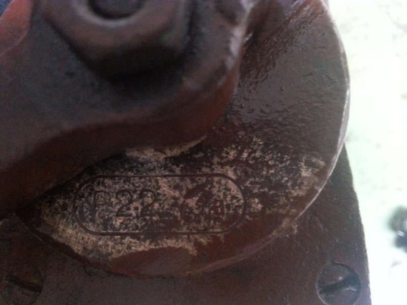

Wir sind gerade dabei unseren Lorenz Motor zu restaurieren.
Gestern haben wir uns als erstes den Zündmagnet vorgenommen.
Und da habe ich eine Typenbezeichnung entdeckt: P22 v1a
Jetzt ist meine Frage: Kann man anhand dieser Typenbezeichnung das Baujahr des Motors festlegen ?
Falls dieser Magnet überhaupt orginal ist ?!
Gruß Philipp

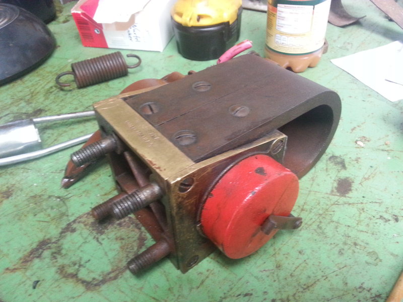

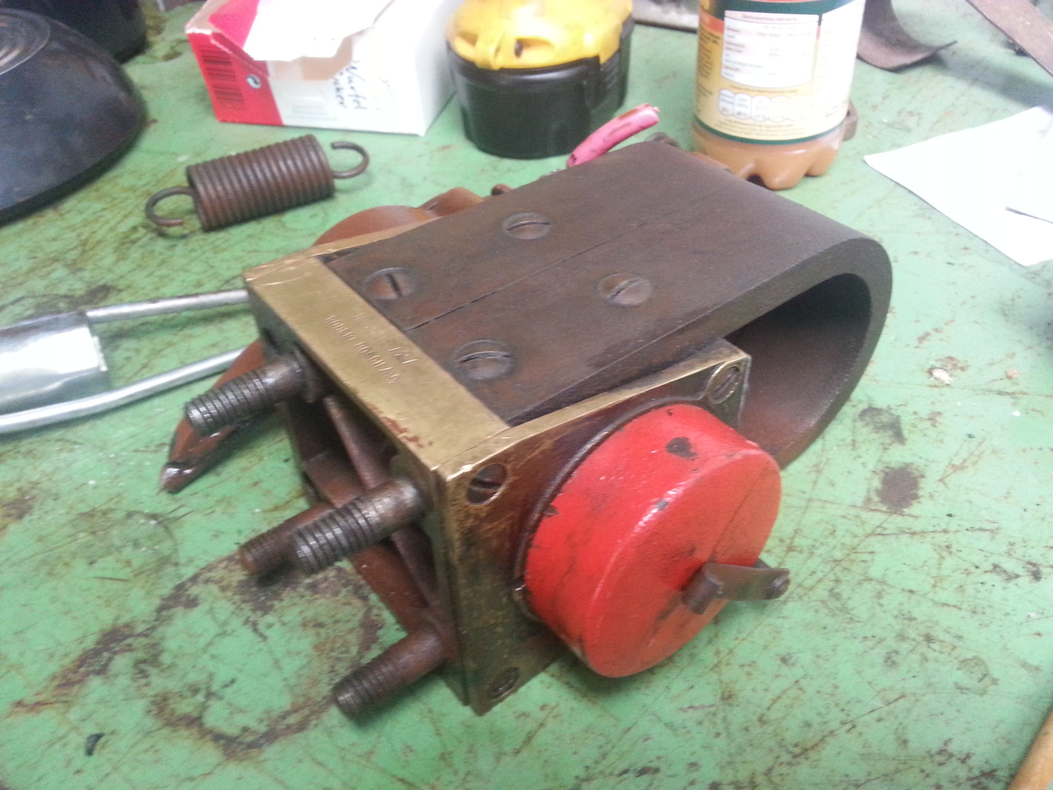

Noch ein Bild
Hier diese Typenbeschreibung falls man es erkennen kann

Anhand der Seriennummer oder des Fertigungskurzzeichens kann man eventuell das Baujahr feststellen. Das Fertigungskurzzeichen ist verschlüsselt in Baujahr und Monat bzw. Quartal. es lautet z.B. "8L", "11F", "II T". Ich habe aber auch schon Zündmagneten gesehen, die mehrere Fertigungskurzzeichen zwischen 1926 und 1952 hatten. Vermutlich wurde auch bei der Reparatur eines eingeschlagen. Leider ist Dein erstes Bild zu unscharf um was zu erkennen.

Auf dem Magnet steht die Seriennummer 3398727 Robert Bosch A.G.

Diese Nummer bei einem Bosch Magneten läßt auf das Produktionsjahr 1919 schließen.(Plus/Minus ein Jahr)

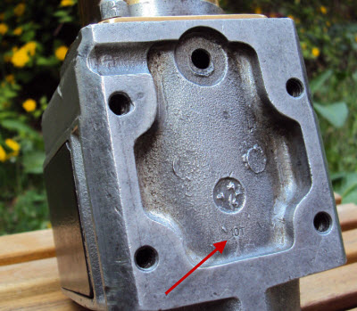

Hallo Thomas
Wie kommst Du bei Nummer 3'398'727 auf 1919? In meiner Liste wurde der 3-Millionste Magnetzünder erst 1924 hergestellt, also Kurzzeichen "D" oder höher. Aber ich suche schon lange etwas genaueres.
Bosch Kurzzeichen.jpg (48.3 KiB) 3582 mal betrachtet
Das Fertigungskurzzeichen ist oft unten auf dem Magnet eingeschlagen. "10T" bedeutet übrigens Oktober 1938.

Bei mir steht 5s drauf.
Heißt das vielleicht Septemper 1925 ?

5S bedeutet Mai 1937. Das kann aber nach meiner Nummernliste auch wieder nicht das Herstelldatum sein, da der 3-Millionste Zünder 1924, der 4-Millionste aber schon 1929 hergestellt wurde. Es sei denn, die Stückzahl hängt nicht mit der Seriennummer zusammen.

Also wird meiner so Baujahr ca. 1926 sein oder ? ;)
