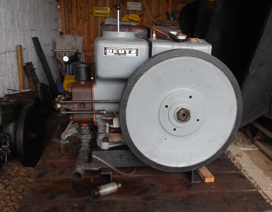

dieser MAH 711 "läuft" nur mit "Fremdantrieb": Solange ich ihn mit einem anderen Motor durchdrehe, zündet er und stößt auch im Takt Abgaswolken aus. Wenn ich aber den Fremdantrieb wegnehme, ist hier nach einigen Takten wieder alles vorbei. Die Einspritzanlage ist überholt und eingestellt, Kompression ist auch da. Was fehlt???

Hast du 100% Diesel drin?

Wie siehtes mit dem Einspritzzeitpunkt aus??
Wie sieht die Kompression aus? Sollte er tatsächlich genug Kompression haben um zu zünden, aber dennoch nicht auf Touren kommen, ist die Kompression nicht der einzige Grund.
Stimmen die Steuerzeiten der Ventile??
Gruß Jakob
Gruß Jakob

der richtige Kraftstoff ist eingefüllt - den Fehler kann ich ausschließen.
Die Steuerzeiten der Ventile sollten soweit stimmen, an den Einspritzzeitpunkt hatte ich auch schon gedacht.
Der Motor stand lange abgestellt herum weil er an seinem ursprünglichen Einsatzort nicht mehr benötigt wurde. Er soll aber bis dahin gelaufen sein, und ich habe an Steuerzeiten und Einspritzzeitpunkt nichts verstellt - in der Annahme, das alles von früher her noch paßt...
Könnte es evtl. am Regler liegen? (Mangelnde Funktion, dadurch zu geringe Fördermenge der ESP o. ä.?) Den hab ich nicht ausgebaut.
Viele Grüße
Markus

Höchstwahrscheinlich nur Luft im Einspritzsystem, am liebsten hält sie sich in der Pumpe.
Düse ausbauen, dann wieder an die Leitung anschließen und von Hand Diesel pumpen (Hebel an der E-Pumpe) Spritzt die Düse (Vorsicht, Hände weg vom Dieselstrahl !) ? Dann Motor von Hand durchdrehen. Spritzt sie jetzt ?
Wenn beides Mal ja, dann anderen Fehler suchen, wenn bei a oder b oder beidem nein, dann liegt es an Luft oder der Pumpe selber, die hat ja ein Saug- und ein Druckventil, die bei langer Standzeit undicht werden können, ggf. auch der Düse.
Normalerweise ist es aber fast immer eine hartnäckige Luftblase in der Pumpe.
Wenn du die Suchfunktion benutzt, müsstest du genau hierzu einige Beiträge finden, wo beschrieben wird, wie die Pumpe ausgebaut und vor dem Einbau von Hand mit Diesel befüllt wird usw.
Ein Dieselmotor startet immer mit Vollgas. Hast Du Luft im System, wird immer nur die Luftblase zusammengedrückt, aber es spritzt nichts ein. Wenn man mit einem anderen Motor schnell den Motor durchdreht, kommt es trotzdem zu einer geringen Einspritzung, weil die Luftblase keine Zeit hat, sich wieder voll auszudehnen, aber zum Starten reicht es nicht.
Erst wenn das alles wirklich gründlich geprüft ist,musst Du weitersuchen, der Regler dürfte zunächst mal ausscheiden.
Gruß, Uwe

die Pumpe spritzt ein, sowohl mittels Handhebel und auch beim Durchdrehen des Schwungrades - die Funktion der Pumpe sollte eigentlich tadellos sein, schließlich war sie in Nordhorn zur Überholung.
Das mit der Luftblase in der Pumpe kann ich mir noch vorstellen, da werde ich mal weitersuchen.

Hallo, wie sieht das Einspritzbild der Düse aus? Wenn die nicht richtig zerstäubt kann er auch nicht laufen.

die Düse war auch bei einem Spezialisten und spritzt gut.
Ich werde mir das Thema "Luftblase in der Pumpe" am kommenden WE einmal genauer anschauen.

Nun, wenn er doch vernünftig einspritzt, dann liegt es doch eher an der Kompression, da stimme ich Jaki zu.
Verklebte Kolbenringe durch die lange Standzeit z.B..
Gruß, Uwe

Entzündet sich das Zündfix durch die Kompression?? Oder musst du es vorher anzünden, da es sich nicht selbst entzündet??
Wenn es nicht von selbst zündet hat er zuwenig Kompression.
Gruß Jakob
