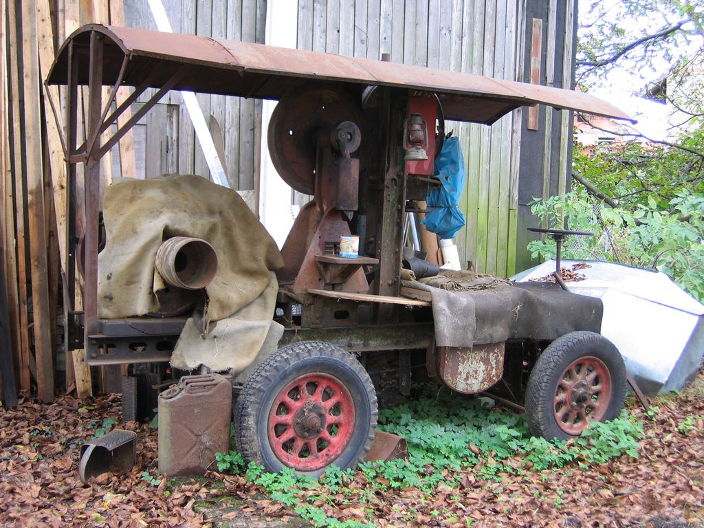

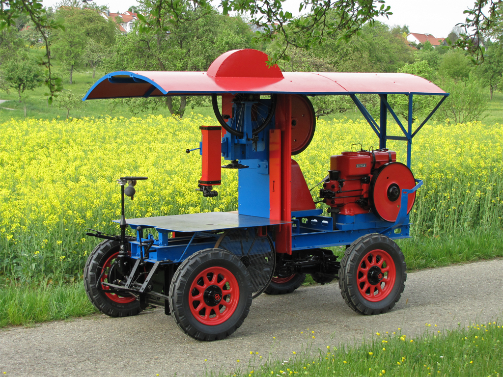

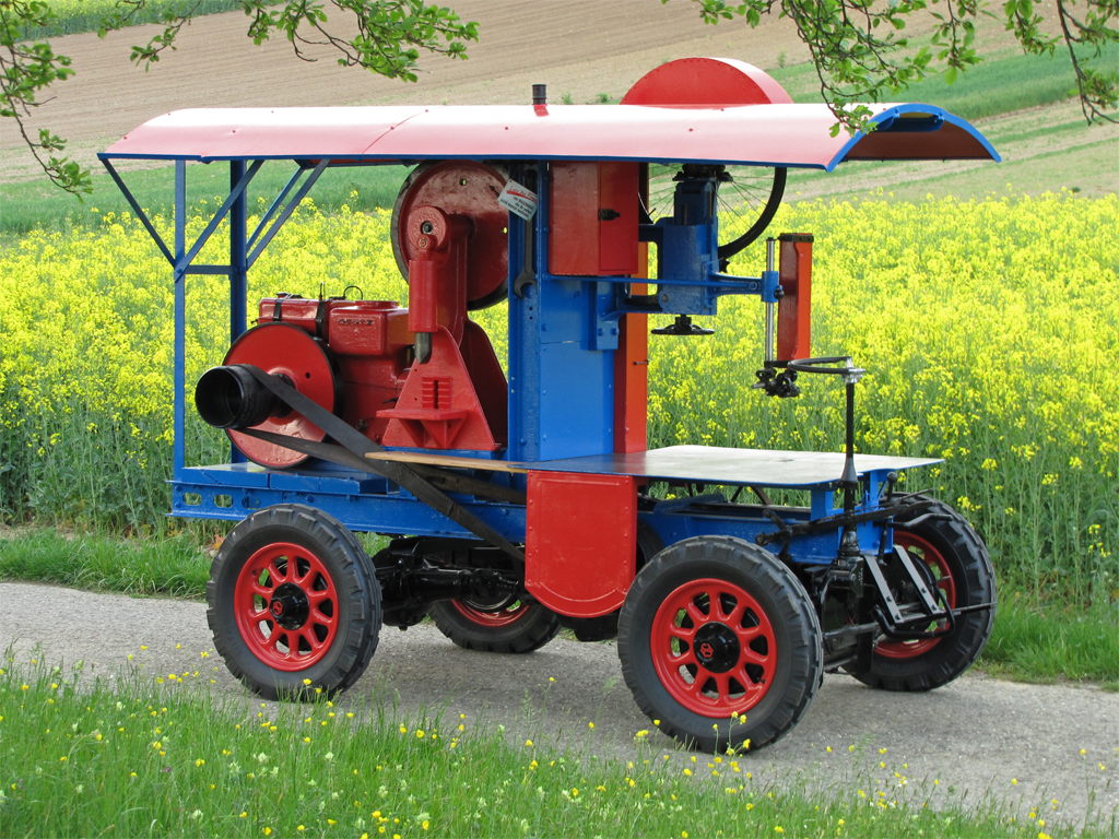

da ja auch in diesem Forum ein gewisses Interesse an unserer Maschine besteht, möchte ich die jetzt kurz mit ein paar Bildern vorstellen.
Es handelt sich um eine selbst fahrende Bandsäge mit Holzspalter, angetrieben von einem Deutz MAH 914.
Das Baujahr der Maschine ist 1950, der Motor ist von 1949.
Ich habe mich für eine komplette Restauration entschieden, weil die Maschine doch arg herunter gekommen und teilweise defekt war.
Wer den kompletten Restaurationsbericht mit vielen Bildern lesen mag, kann das im Schau-Raum des Deutz-Forums tun.
Wir konnten letzte Woche einen ersten Test mit sägen, spalten und einer schönen Ausfahrt machen. Es gibt natürlich danach jetzt noch eine große Liste mit Dingen, die zu tun sind, aber vom Prinzip her funktioniert alles.
Die Restauration fand zwischen September 2012 und Mai 2014 in (derzeit) ca. 1.080 Arbeitsstunden statt.
Bild 1 zeigt den Fundzustand, die anderen beiden Bilder wurden bei der ersten Ausfahrt letzte Woche gemacht.

Aber die Frage ist leicht beantwortet: Weil die Maschine früher im Großen und Ganzen so lackiert war! Nur halt noch ein bisschen bunter - glaubt es oder glaubt es nicht.
Doch im Einzelnen:
Auch wenn es auf dem ersten Bild nicht unbedingt so aussieht, aber wir haben an so ziemlich allen Bauteilen mehr oder weniger gut erhaltene Lackreste gefunden.
An einigen Teilen gab es sogar gut erhaltene Reste, nämlich dort, wo irgendwelche Teile immer gegen das Licht abgedeckt waren.
Dabei hat sich recht schnell die ursprüngliche Farbgebung heraus kristallisiert:
- Fahrwerk, beide Getriebe, Riemenscheiben und ein paar Kleinigkeiten: schwarz
- Sämtliche Rahmenteile, Dachträger und oberer Teil der Bandsäge: blau
- Motor, Spalter, Felgen, Werkzeugkiste, Sägeblattschutz und ein paar Kleinigkeiten: rot
Das Dach bestand ja leider nur noch aus Rost oder war schon weg gegammelt, aber hier haben wir die Aussage von einem älteren Nachbarn, der noch Zeitzeuge der Maschine ist: Das Dach war ebenfalls rot.
Basierend auf diesen Erkenntnissen sind wir dann mit einer Farbkarte an die gut erhaltenen Lackreste ran...
Ich habe ja anfangs auch gedacht das wird zu bunt und ich kann das so nicht bringen, aber dann habe ich mir gesagt: "Das war so und das wird wieder so!"
Und ich kann das ja auch anhand zahlreicher Bilder von den Originalen belegen, wie es gewesen ist.
Die einzige größere Änderung, die ich mir erlaubt habe, ist die, dass ich die drei unterschiedlichen rot-Töne von Motor, Spalter und Felgen, die ja noch erkennbar waren, vereinheitlicht habe. Sonst wär's wirklich zu viel geworden.
Und auch das lässt sich zumindest für den Motor begründen: Der wurde nämlich entweder in dem allseits bekannten "Deutz-rotbraun" oder aber auf Kundenwunsch lackiert.
Warum der Maschinenhersteller damals so eine bunte Farbmischung gemacht hat, kann ich nur vermuten. Die einzige Erklärung, die ich habe ist die, das halt Farbreste in ausreichenden Mengen herum standen.
Mir ist schon klar, dass diese Farbgebung bei einigen Leuten aufstoßen wird und die "Schön-Restauration" ansich bei den Patina-Fans sowieso.
Aber: Wie Du siehst kann ich es begründen und ich muss auch ganz ehrlich sagen: Mir gefällt es sehr gut so.

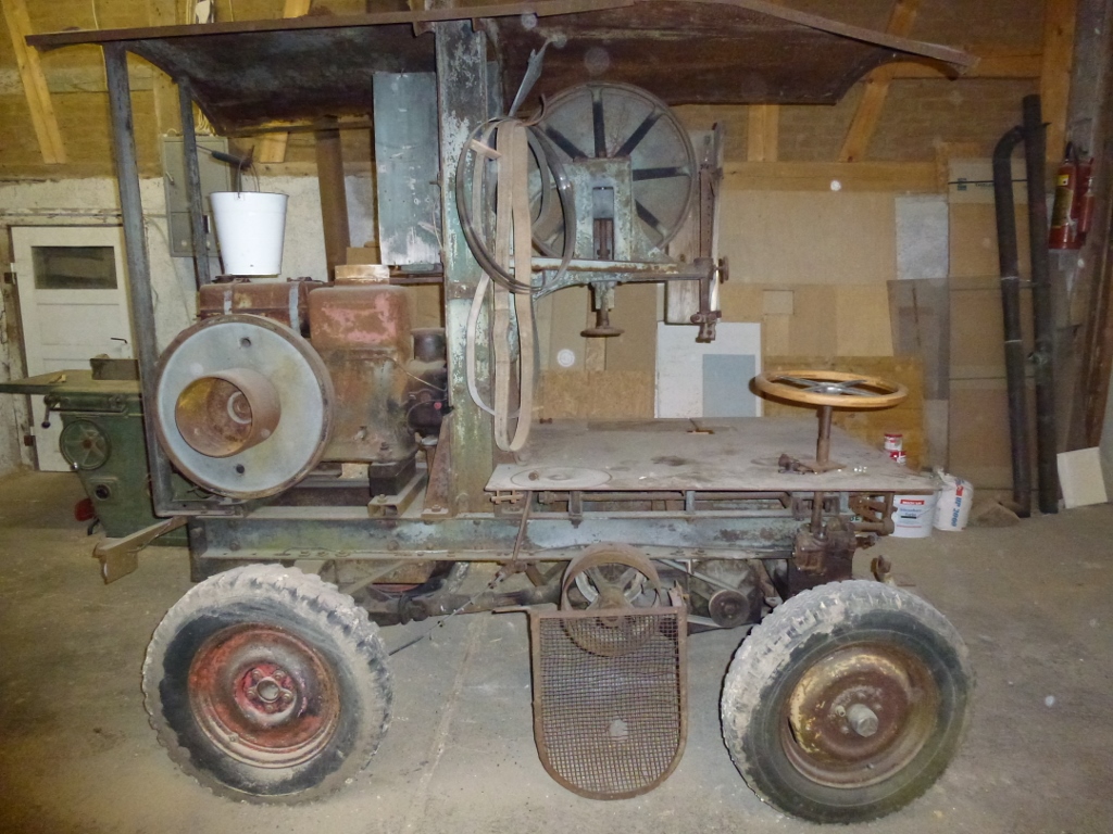

hallo zusammen, habe schon vor längerer zeit ein tolles gefährt erstanden
bin gerade dabei das teil technisch wieder auf vordermann zu bringen
vielleicht erkennt der eine oder andere um was es sich handelt
ach übrigens, für alle patinafans. das teil wird so wie es dasteht konserviert
na gut ein neues dach muss sein, und der lenkradkranz war nicht mehr zu retten
deshalb der selbstgebaute kranz. hoffe es kann sich sehen lassen
