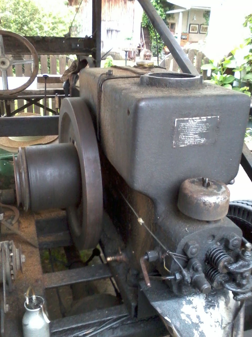

Seit 6 Jahren besitze ich eine selbst fahrende Sägemaschine mit aufgebautem 1Zyl. Wasserverdampfer. Die Maschine wurde 1928 vermutlich von einem Dorfschmied auf ein Mercedes 8/38 Fahrgestell aufgebaut. Der Motor hat zwei Große Schwungräder und ca 10 PS Leistung. Eine Herstellerangabe ist nirgends zu finden. Die ursprüngliche Farbe war Blau. Der Motor lief immer gut an . Zum Starten wird der Dekompressionshebel gedrückt und die Einspritzpumpe mit einem kleinen Drahtbügel gesperrt. Wenn der Motor per Kurbel auf Drehzahl gebracht wurde, musste der Dekompression losgelassen werden und der Drahtbügel wurde ausgerastet. Der Motor sprang auch bei Minustemperaturen gut an.Auf der AgriHIstorica 2014 ließ sich der Motor zum starten zunehmend schwer durchdrehen. Kurze Zeit später sprang der Motor kaum noch an und machte unschöne Geräusche. Ich befürchte dass ich einen kapitalen Motorschaden habe.
Da ich die Sägemaschine möglichst im Originalzustand erhalten möchte interessiert mich der Hersteller und Typ des Motors.
Außerdem brauche ich Informationen über mögliche Ersatzteilquellen, Ersatzteilspender oder Fachleute die sich mit der Reparatur dieses Motors auskennen.
Über eine Antwort aus dem Forum würde ich mich sehr freuen,
Vielen Dank
Christian Lörch

ich würde sagen es ist ein Sendling dm 15n .
Der hat 20 ps und 1500 U/min

den Motor kenne ich leider nicht, aber wenn da schon ein Schild mit Anweisungen dran ist, sollte man so was auch so hier zeigen, dass etwas zu erkennen ist. Die Hersteller hatten wohl durchaus unterschiedliche Gewohnheiten, so etwas zu gestalten und das kann hilfreich sein.
Wenn ich meinem Ausbilder einen Motor in einem derartigen Zustand "angeboten" hätte, wären drei Wochen "Hoffegen" angesagt gewesen (ist aber mittlerweile mehr als ein halbes Jahrhundert her), so etwas ist einfach nur schl..... und lässt auf unterlassene Wartung schließen - das hat der Motor nicht verdient.

Das ist auf jeden Fall ein Sendling DM irgendwas N. Oder ein baugleicher Normag. Sollte es ein DM 15 N sein, dann kannst Du gerade einen völlig überteuerten bei ebay kaufen. Zu unterscheiden sind sie folgendermaßen:
Ein gewisser "Wartungsstau" ist dem Motor auf den Bildern nicht abzusprechen...
Zum Thema Original-Motor: Diese Motoren wurde erst ab Anfang der 50er Jahre bis zum Produktionsende bei Sendling ca. 1964 hergestellt und danach bis Anfang der 70er Jahre bei der Fa. Häusler in Lizenz weiter gefertigt.
- DM 5 N: Schungraddurchmesser normal / schwer: 425 / 450 mm
- DM 10 N: Schungraddurchmesser normal / schwer: beide 550 mm
- DM 15 N: Schungraddurchmesser normal / schwer: beide 600 mm

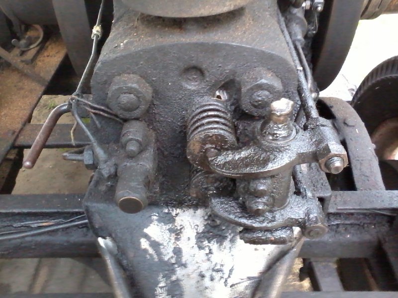

moin, wenn ich mir das Ölleitblech unter dem Kopf ansehe, muss der langjährige Betreiber es mit der Schmierung sichtbarer Teile sehr gut gemeint haben. Oder sollte er das zur Wiederverwendung aufgefangen haben?
