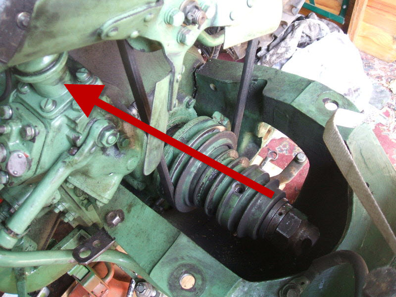

Die Entlüftung ist hier:
Motorentlüftung MWM KD12E
