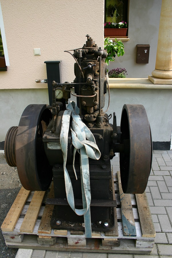

Hallo Forengemeinde,
suche Informationen zur Kühlmittelpumpe (im Zwangsumlauf)
für mein Projekt MWM RH18E (ca 1922/1923). Was könnte man
da "zeitgemäßes nehmen (natürlich mit Riementrieb)?
Neueres gibts ja genug, und die reinen Wasserpumpen sind ja viel
zu groß.
Bin für jeden konstruktiven Vorschlag / Anregung dankbar.
Gruß Daniel.

Die kleine Plungerpumpe von Dietrich gefällt
mir schon sehr gut. Ich hab da auch schon eine Idee,
Es gibt ja die kleinen Pumpen die die Heizungsmonteure
zum Abdrücken von Kreisläufen nehmen (die mit dem Eimer).
Die haben schöne Gußteile. Hier könnte man doch etwas draus machen?
Aber trotzdem, das sind nachgebaute Alternativen, und ich möchte so weit
es geht Zeitorginale einsetzen. Daher zunächst die Fragen, wie hat so etwas
original ausgesehen? Auch an ähnlichen Motoren. Oder sah die Realität so aus,
das eben der Thermosyphon in 99% der Fälle angewendet wurde?
Bitte weiterhin um an eine rege Teilnahme zum Thema.
Gruß Daniel.
