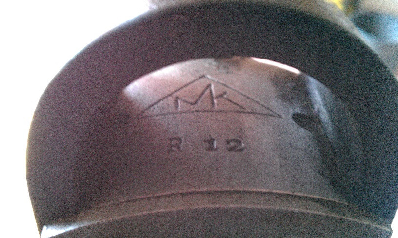

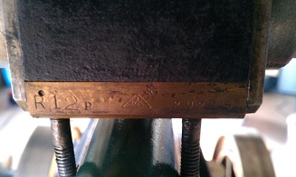

Hallo Forum
Habe so einen Magneten und möchte an den Schleifring um ihn zu säubern
Bevor ich was kaputtmache kann mir einer sagen wie ich da dran komme Danke

Moin, ich bekam heute auch einen MK - Magneten.
Kann mir jemand etwas zum Hersteller von MK sagen?

Wurde auf Lorenz-Motoren mit Seitenwelle in den 30er verbaut. Hab einen solchen Motor.

Meiner war an einem Slavia ist aber kaputt gegangen,Zündfunke schwach
Habe ihn mal versucht zu reparieren aber die Spule hat einen Kurzschluss habe noch niemand gefunden der ihn reparieren kann .

Moin, meiner macht noch etwas funken, hat aber ein falsches Ritzel mit 21 Zähnen drauf. Richtig wäre wohl 17 Zähne Modul 2. Hätte jemand so etwas in der Grabbelkiste?

Hallo Burgfried,BUMI hat geschrieben:Kann mir jemand etwas zum Hersteller von MK sagen?
nö, British Only listet den als Lucas, MK "Logo" unter -> Mehr Photos

jo, der stach mir auch schon in`s Auge, der Preis hat mich erschreckt.
