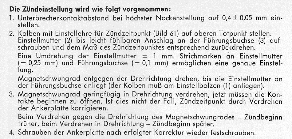

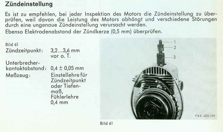

Ich meinte die Lehre für den Kolben.
anbei die Anleitung für die Zündeinstellung.
Daten: (ab ca. *Bj. 64 / **Bj. 70)
Zündzeitpunkt: 2,2-2,5 mm vor o.T. (3,4-3,6 mm* / 3,2-3,6 mm**)
Unterbrecherabhub: 0,35-0,45 mm (0,3-0,4 mm* / 0,35-0,45 mm**)
Polschuhabriß: 7-10 mm (7-11 mm*)
Die Vergasereinstellung erfolgt durch die Düsennadel und Düsenbestückung. Für den Typ 3/11/5:
Hauptdüse: 66
Nadeldüse: 2,12
Nadelstellung: 3. Kerbe von oben
Also Zündung möglichst genau einstellen, Vergaser einstellen. Neue Zündkerze einbauen
Schwimmer wirklich dicht?
Bastian

der Elektrodenabstand der Zündkerze wurde auf 0,5 mm verändert.
Der Vergaser wurde ein weiteres mal zerlegt und gereinigt (war soweit sauber) diesmal kam ich jedoch an die Einstellung der Düsennadel heran.

Danach habe ich die Zündung nach der geposteten Anleitung eingestellt.
Super Anleitung, ich kannte diese Möglichkeit der Bestimmung des v. O.T. auch noch nicht.
Da ich kein Spezialwerkzeug hatte ich habe ich eine digitale Schieblehre genommen und danach die Zündung komplett neu eingestellt.
Danach habe ich alles zusammen gebaut, mittels Tupfer die Schwimmerkammer geflutet, Choke rein und vollgas gegeben mit dem Ergebnis,
dass bei dem ersten mal ziehen der Motor angesprungen ist.
Habe den Motor wieder ausgeschaltet und erneut gestartet, einmal ziehen und der Motor war an.
Nimmt super Gas an.
Vielen Dank für eure Hilfe, insbesondere bei bastian für die ausführliche Anleitung um die Zündung einzustellen.
Nimmt super Gas an.
