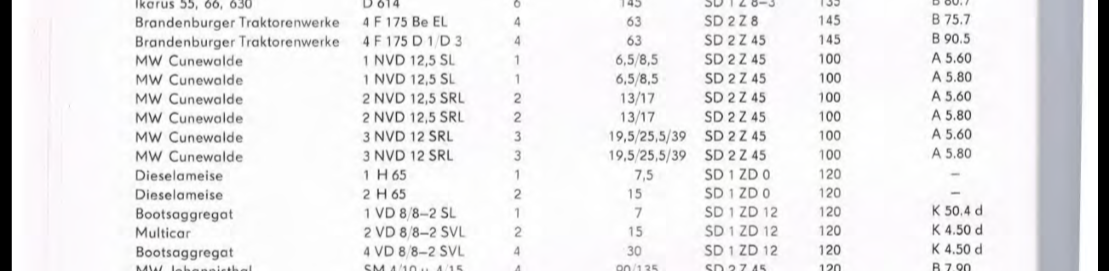

Unterschied Einspritzdüse SD 1 ZD0 zur Einspritzdüse SD2Z45 ? Mein Motor springt schlecht an wenn er warm ist ,kann es daran liegen das ich verkehrte Düse drin habe? (Kalt spingt er Klasse an!)FG.Eddis

Wenn in deinem Motor der Düseneinsatz vom Typ SD2Z45 verbaut ist, ist es definitiv der falsche Einsatz. Damit wird auf die Dauer dein Motor keine Freude haben.
Die Unterschiede beider Düsen liegt im Strahlwinkel. Dazu die beiden Scans aus " Einspritzdüsen und Pumpenelemente für Einspritzanlagen von Kleindieselmotoren" der VEB Renak Werke. Da ist es wunderbar aufgeführt, auch was in den 1H65 verbaut werden muss.
